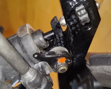

Hallo zusammen,
ich habe bei meiner E3 Tuono die Bremspumpe der RSV4 sowie M4 Bremssättel montiert.
Nun habe ich gesehen, dass die Pumpe leicht Schwitzt, bzw. Undicht ist.
Es scheint aus der kleinen Bohrung zu kommen. (S.Bild)
Kann man sie noch retten mit einem Reperatur Satz, oder komplett neue Pumpe als RCS 19?
Vielleicht könnt ihr mir weiterhelfen!
Die OEM Brembos sind leider in der Regel Wegwerfartikel, wenn sie undicht geworden sind. Du kannst mal bei TELGESparts anfragen, aber die werden wohl auch nichts haben.
Eine 19er Pumpe wird sehr knackig vom Druckpunkt, ich würde dir die Galespeed VRC 17 [EDIT] empfehlen, wenn du sie eingetragen bekommst, bzw. das für dich wichtig ist. Für den Preis eine Top-Bremspumpe.

Schade also dann am besten in eine RCS19 investieren. Die hat für die Tuono auch ne ABE, müste aber in Kombination mit den Sätteln eingetragen werden.
19er RCS mit dem Brembo M4 der RSV4 sollte ja passen.

Dann würde ich eher eine Matura HC1 mit 18mm Kolben nehmen.
Also bei TELGESparts steht für die PR18 dass es keine Ersatzteile gibt. Ich fahre an meiner Tuono die RCS 19 mit M4 Sätteln und bin sehr zufrieden damit.
Danke für eure Antworten. Heute kam das Paket mit der RCS 19 an. Wird die Tage verbaut! :)
