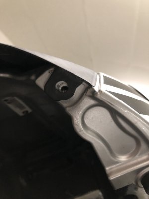

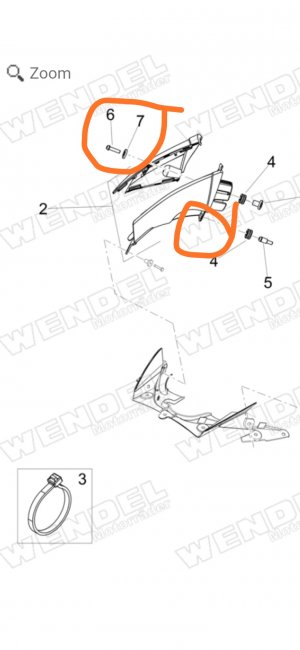

Kommst an die Schrauben gut drann? Hab da keine gesehen 🙃. Wäre gut wenn das geht Grüße 🖖
Mit einem kurzen Innensechskant kommst du Recht okay dran. Ist trotzdem ein bisschen fummelig. Das markierte sind die zwei schraubstellen. Kann dir leider erst am Sonntag oder Montag Bilder am Bike schicken, bin noch im Urlaub.

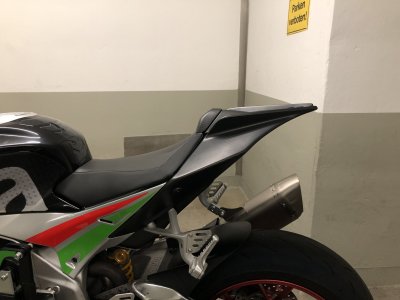

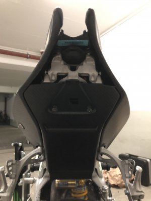

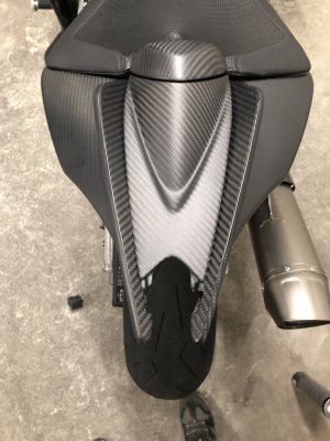

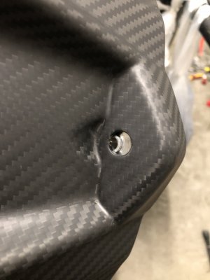

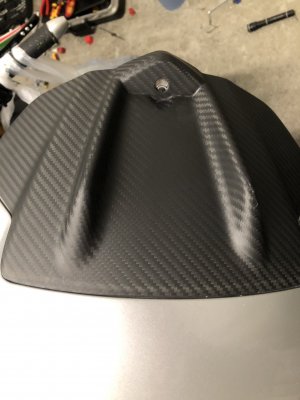

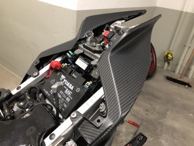

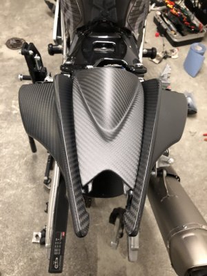

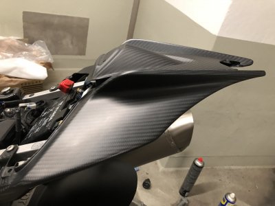

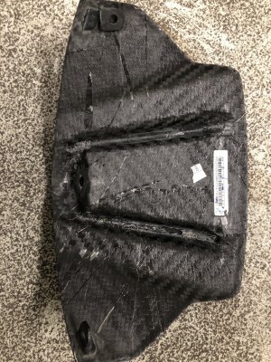

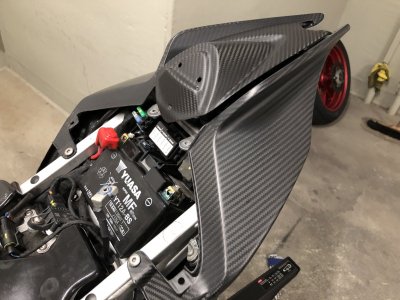

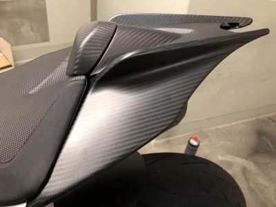

Hab endlich mal Zeit gefunden die Teile von Maxi-Carbon anzubauen. War schon ein gepfriemel teilweise.... Und bei denen ist "exact copy" Programm. Die vordere Tankabdeckung ist sogar so streng das eine der Schraubwinkel abgebrochen ist, da besteht nun Klärungsbedarf. Die steht mega auf Spannung und allzuviel kann man da auch nicht bearbeiten 🤷‍♂️ Naja der Rest ging relativ unkompliziert, was das anbringen der Teile angeht... bissi hier und da was rum feilen, aber kein großer Akt. Bis auf das man das halbe Bike zerlegen muss um die Unterverkleidung ( Batteriefach etc. )auszubauen. Naja Tank etwas auf die Seite gelegt, dabei auch gleich Hitzeschutzabdeckung fürs Federbein versucht reinzupoppeln... Aber das wird wohl nix ohne das Federbein auch noch zu lockern 🤪 Naja so einiges ist noch zu tun. z.b. ist ein Hitzeschutz an der Original-Unterverkleidung angebracht welche mit seltsamen Wellenscheiben befestigt ist ( die Scheiben haben es nicht überlebt ) Diese werd ich dann wohl an der Carbonversion mit Nieten anbringen. Beim Abbau der KZH Halters musste eine der 3 Schrauben ausgebohrt werden, da diese so angeknallt wurde als gäbs kein morgen mehr... also noch Schrauben besorgen.
Es sieht schon recht nett aus das Carbon-Heck 😍 Wobei ich mir aber keine Gedanken gemacht habe ist, das bevorstehende entfernen des ganzen Kettenfetts... Durchsichtige Lackschutzfolie wäre sinnvoll🤔
Ich hab leider keine Detailbilder der Arbeitsschritte gemacht ( war mir dann zu aufwendig ).Aber das vorerst Finale Ergebnis ist recht ansehnlich. Da ich nochmal alles abbauen muss ( Hitzeschutz muss noch rein ) hab ich auch das Rücklicht noch nicht montiert, Sitzkeil an der Soziusabdeckung muss auch noch befestigt werden ( ist nur fürs Bild dazugelegt ) 😋 Diesmal sollte alles flüssiger gehn beim zerlegen und wieder montieren.
