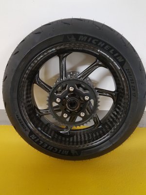

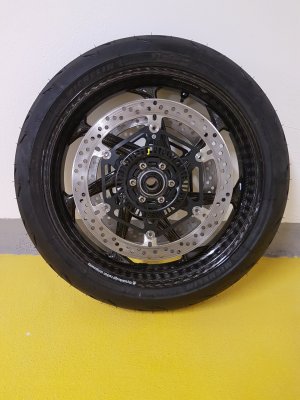

War gestern bei Tante Luise. Die hatten dort eine TK Carbon Hinterradfelge in der Ausstellung. Ist schon ein schickes Teil und irrsinnig leicht. Da kommt man schon ins Grübeln. Aber Plastik vertrauen...?

Vernünftig verarbeitetes Carbon steckt (bei weniger Gewicht) deutlich mehr weg als Alu (egal ob geschmiedet oder gegossen). Das gefährliche bei Carbon sind die nicht sichtbaren Schäden nach nem Crash. Alu ist dann einfach krumm und Carbon geht (natürlich nur in nem gewissen Rahmen) in seine Ursprüngliche Form zurück, kann bei der nächsten Überlastung dann aber auf einen Schlag brechen.
Wenn ich die Wahl hätte in zB OSL über die Curbs in der Schikane zu knallen würde ich das lieber mit Carbon, als mit den serien Alus machen.

Zurück zu den Felgen:
Das schafft die originale Aprilia Schmiedefelge auch ab und an .... und ist dabei noch aus Metall.
Aber im Grunde hast Du recht damit.
Weiß jemand, wer der Hersteller der originalen Schmiedefelgen von AP ist?
Genau das ist die Frage... Wenn es da Risse gibt... Vermutlich Best Cost Country, wie man heute zu sagen pflegt.
Sowas kann auch bei den besten & teuersten Herstellern passieren. Selbst wenn man 100% der Teile Röntgt & mittels Ultraschall untersucht lassen sich nicht sämtliche Fehler erkennen. Im Falle der Serienfelgen ist die Ausfallquote aber sehr sehr gering.
Bin Deiner Meinung... Da steht der OEM dahinter... Aber bei Zubehörfelgen sieht das anders aus. Die Qualitätsanforderungen werden vermutlich geringer sein, da kein OEM Name gefährdet ist. Trau, schau, wem...
Qualitätsanforderungen niedriger ansetzen geht natürlich immer, das steht außer Frage. Aber zum Thema OEM steht dahinter: gerissene S1000RR Carbon Felgen sind inzwischen auch aufgetaucht ;-)
Die gerissenen Felgen sind soweit man liest aber keine Von ThyssenKrupp.
Wenn da mal nicht der BMW Einkauf nen Fehler gemacht hat und den Hersteller gewechselt hat nach der HP4 race.... 😁😁😁
Völlig hypothetische Diskussion. Ich wüsste nicht, warum ich den Felgen von TK weniger trauen sollte als denen von Malgatech. Wir reden hier nicht von "powered by Ali Express".
