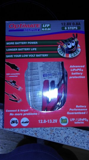

- Batterie über Stecker ans Ladegerät (mach ich immer wenn ich >2Wo nicht fahren kann)

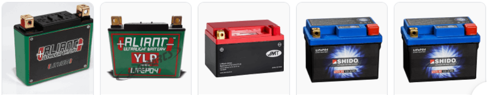

Mal abgesehen von der geringeren Selbstentladung liefern die Dinger auch kurzzeitig deutlich mehr Strom.
Merke das gerade deutlich an meiner Ducati 1098. Mit der Alliant YLP14 zieht der Anlasser sauber durch, mit der aktuell verbauten Bleibatterie hat der Anlasser schon seine Mühe.
Für Gewichtsfetischisten (leichter und günstiger kann man keine 3-4kg einsparen), oder wenn die alte Batterie sowieso am Ende ist lohnt sich der Umstieg m.E.
Eine günstige JMT kostet unter 100€, hat dann aber auch dieselbe Baugröße.
Die Ah-Angaben sind natürlich nicht ernst zu nehmen. Angegeben wird hierbei immer der PBEq Wert, bedeutet äquivalent zu entsprechender Bleibatterie. Eine LiFePo ist also schneller leer, liefert aber bis fast zum Schluss/Entladung die volle Stromleistung. Eine Pb Batterie bricht bereits deutlich früher ein, stellt aber effektiv mehr Kapazität zur Verfügung.
