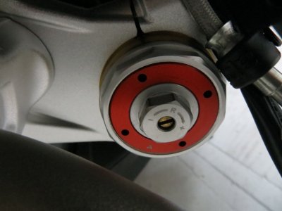

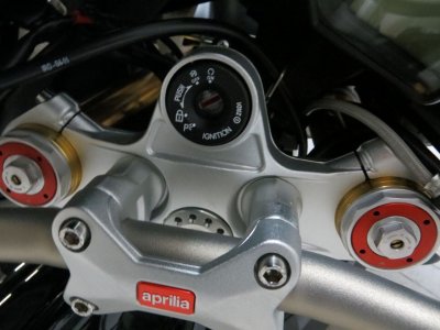

Hallo Zusammen,
sagt mal, fluchten bei Euch eigentlich an der Vorderradgabel die Pfeilmarkierungen für die Einstellung der Federvorspannung miteinander? Also die Markierung auf der Schraube für die Vorspannung mit der auf dem roten Aludeckel? Bei mir ist es nämlich so, dass die rechte Seite fluchtet, die linke aber - nach korrekter Einstellung mit Umdrehungen von "ganz zu" zählen - "irgendwo" steht (siehe Bild). Ist das normal oder stimmt da was an meinem Moped nicht?
Grüße & Danke schon mal
Stefan
Grufty, ich denek mal das wird nur ne angabe für die drehrichtung sein. Glaube spontan nicht,das es innerhalb von + und - sein muss.
