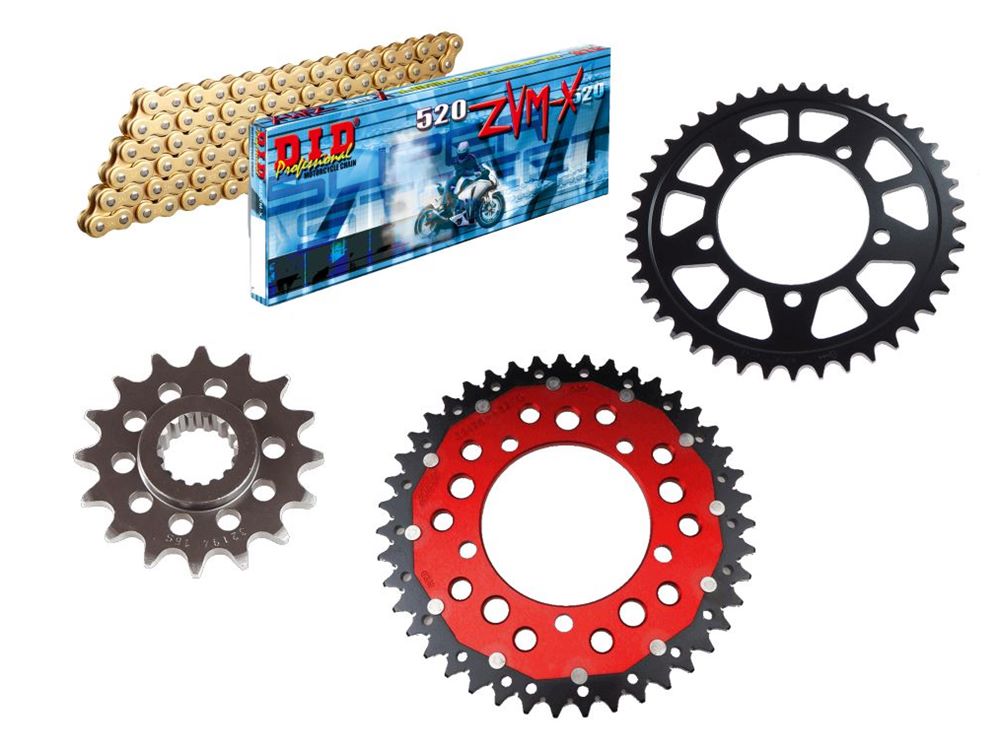

Ich nehme stets die höchste Qualität. In diesem Fall also die ZVM-X.
Das kann natürlich Einbildung sein, aber ich bilde mir ein, dann seltener wechseln zu müssen.
Auch dann. Wenn du es nicht tust, verschleißt die Kette ganz schnell wieder.

Hab mich jetzt doch für die "bessere" D.I.D 520 ZVMX entschieden. Wird am Donnerstag montiert und Ritzel/Kettenrad werden nicht getauscht. Das Kettenrad hat kaum Verschleissspuren und wenn halt die neue Kette jetzt nur 15.000km anstatt 20.000km hält ist mir das ehrlich gesagt egal. Die OEM Kette ist einfach ein absoluter Haufen Schrott. Die hat sich jetzt innert 500km erneut gelockert und man merkt es schon wieder beim fahren. Ich hoffe mit der neuen Kette ist dann endlich Ruhe. Noch eine kleine off-topic Frage und zwar hab ich bei meiner Tuono vor rund 800km die Bremsen kurz entlüften lassen, weil der Druckpunkt so spät/weich war und dann nach dem Entlüften war eigentlich alles Perfekt. Jetzt 800km später ist sie aber bereits wieder etwas weich. Hat die jetzt wieder Luft gezogen oder heisst das einfach, dass die Flüssigkeit langsam schlecht wird? Soweit ich weiss wurde auch die Flüssigkeit vor rund 2000km bzw. im Februar vom Vorbesitzer/Händler getauscht.
