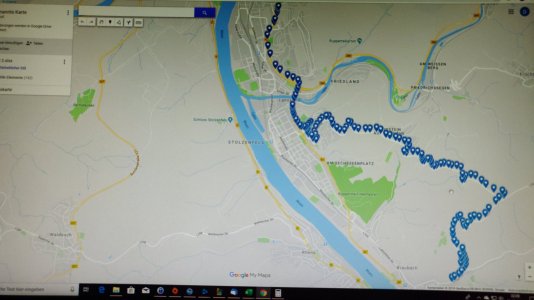

Habe mich mal ein bisschen mit dem Logfile ,Excel und Google maps beschäftigt ist zwar noch nicht ganz wie ich möchte (zuviel manuel zu kopieren verschieben und löschen) aber für den anfang in ordnung. Es zieht alle fünf sekunden die gps koordinaten raus die man dann auf einmal in Google Maps einfügen kannIMG-20190526-WA0001.jpeg
