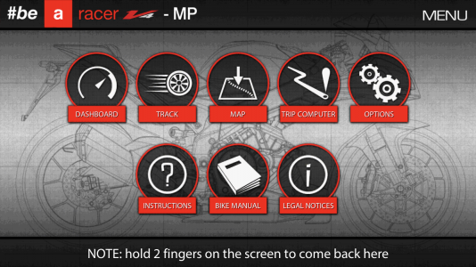

App sieht so aus: Bild anbei.

Also in der IOS App Beschreibung steht noch folgendes:
WARNING: after the first pairing of your mobile device to the V4-MP electronic unit the following operations are MANDATORY:
- Turn the key off
- Wait for 20 seconds and turn the key on again
- Launch the V4-MP app
This procedure is needed ONLY while pairing a new device.
If the procedure is not correctly completed it will be impossible to correctly use the app just for the first trip (some values will be wrong).
Ich bin wie folgt vorgegangen:
- Motorrad EIN
- Am Handy Bluetooth an und mit BT-Router verbunden
- Motorrad AUS und 20 sec. abwarten.
- Motorrad EIN, Handy hat sich verbunden, App gestartet
- In der App unter Settings das Handy gepairt.
Danach hat es funktioniert. Ich benutze aber auch nur den Trip Computer, der zeigt mir die Daten von einem Trip an und schreibt auch eine Datei. Allerdings funktioniert das Balkendiagramm nicht.
