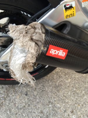

Hallo Leute !
Ich hab mir übern Winter einen Fresco Vale bestellt... nach ewigen warten , beinahe 8 Wochen !!!! Haben sie mir dann einen Austellungstopf geschickt... dann hat mir der Typ von aprilia Austria gesagt das ich aber einen Motorschaden bekommen kann wenn ich nicht das aprilia Racing Steuergerät einbaue !!
Ausser ich verwende einen KAT.
Dann hab ich von Fresco einen Kat auch noch gekauft und eingebaut !
Vor 2 Wochen dann die erste Ausfahrt. Mit DB Killer... Hab mir aber gedacht - hmmm irgendwie fehlt ihr Leistung... War mir aber nicht sicher..
Insgesamt waren es so ca 450 KM an den Tag und 5 KM bevor ich daheim angekommen bin - Hab ich bei Vollgas von der ersten in die zweite geschalten, mit dem Ergebnis das es plötzlich sehr laut wurde. Ich dachte ok der db Killer hat sich verabschiedet, der blick nach unten belehrte mich aber eines besseren ! Die gesamte Endkappe war einfach weg - samt db killer usw , und plötzlich hatte mein Bike auch wieder richtig Leistung !
Stand der Dinge ist, ich hab den Pott zurück geschickt und jetzt wird verhandelt - entweder Geöd zurück oder ein anderes Produkt, Fresco nehm ich sicher keinen mehr...
HP Corse und SC Project ist in der engeren Auswahl....Akrapo ist teuer und gefällt nicht.
Aja ist eine 2012er Tuono aprc...

auch wenn die Story an sich eher mässig lustig ist, aber die Bilder mit dem "Putzlappen" hinten raus sind einfach Hammergeil :-)
SIeht nach ner Akra-Werbung für Q Offensive aus :-))))

ja sieht lustig aus mit den fetzen hinten dran... ich fürchte nur das ich einem nachfahrenden Auto die teile in den kühler geschossen habe :-)
Auf das Bike ? Nein, BJ 2012
Auspuff ja, der war nigelnagelneu
