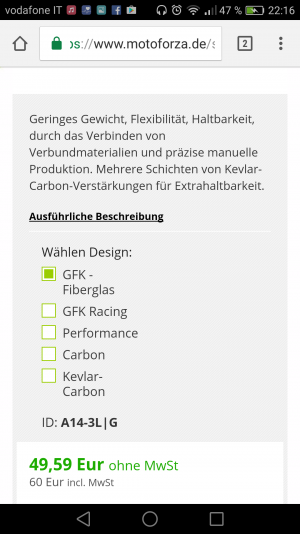

Bei motoforza kann man wählen zwischen gfk oder gfk racing...
Gfk racing soll ja fast so wenig wiegen wie carbon aber wie groß sind die gewichtsunterschiede wirklich? merkt ein hobby racer diesen unterschied überhaupt?
Und verhalten sich beide gfk varianten gleich bei einem sturz oder neigt eine eher zum reißen?

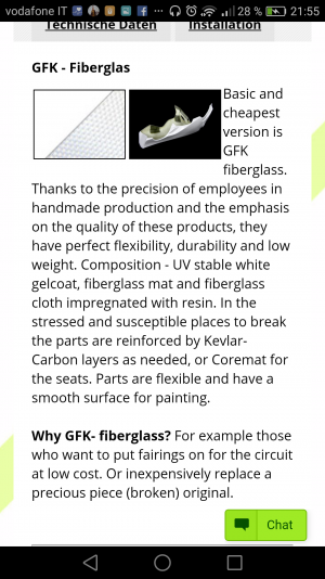

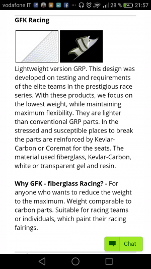

Es gibt bei GFK (Glasfaserverstärkter Kunststoff) große Qualitätsunterschiede.
Die Billigen sind meistens aus Polyester Harz mit diesen pulvergebundenen Glasfaserschnittmatten (wild verlaufende Fasern). Polyester Harz hat die Eigenschaft das die Teile beim Aushärten schrumpfen und es hier zu Maßungenauigkeiten oder Verzügen kommt. Darüber hinaus sind diese Verkleidungen nicht so flexibel und brechen schneller. Dieses Material hat auch eine geringe Festigkeit, Meistens wird hier auch viel Harz verwendet weil man die Verkleidungen so schneller herstellen kann und nicht so akkurat arbeiten muss. Getreu nach dem Motto, viel hilft viel. Darum sind diese Verkleidungen entsprechend schwer.
Die Besseren werden aus Epoxy Harz mit Glasfasergewebe (ausgerichtete gewebte Fasern) hergestellt. Wird hier sauber gearbeitet und wenig Harz verwendet ist der Faseranteil entsprechend hoch. Dadurch sind die Verkleidungen deutlich leichter. Das Material ist flexibler und weißt eine höhere Festigkeit auf. Solch eine Verkleidung hat auch ihren entsprechenden Preis, da der Materialpreis und Arbeitsaufwand entsprechend höher ist.
Dann gibt es auch beim Oberflächenharz noch diverse Unterschiede.
Mal kurz meine Erfahrungen zusammengefasst.
Wo jetzt bei Motoforza der Unterschied liegt weiß ich nicht. Würde da einfach mal nachfragen.

Der preis unterschied liegt ca. bei 200 euro für die komplette verkleidung :)

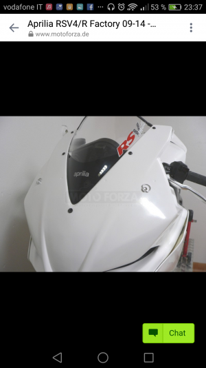

Thema passgenauigkeit.. hab gerade ein bild bei motoforza gefunden.. die seitenteile stehen aber stark von der kanzel ab.. kann doch nicht normal sein?

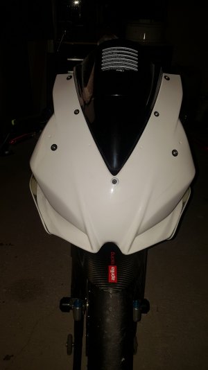

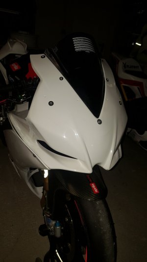

Ich hab die premium, und bin etwas enttäuscht weil sie innen wo die verkleidung ansteht nicht grundiert ist...
Gehört halt noch gekittet...gefüllter und lackiert... Obwohl ich mir eigentlich bei einer "premium" erwartet hätte das die innen auch grundiert ist! Ansonsten ist sie Top
Das Thema ist hier, das kein gel coat drauf ist. Das kommt davon, weil die Faserlagen auf den coat laminiert wurden.
Es müsste nachträglich mit gel coat beschichtet werden, aber das wird nur dann gemacht, wenn aus der Konstruktion eine klebeflache hervor geht oder es halt gefordert wird.
Spritzkit haltet nicht, kann ich dir gleich sagen.
Kannst nur GfK spachtel, dann feinspachteln und paar mal füllern.
sonst wirst immer leicht die Fasern durchsehen.
Unterschied ist glaub ich oft nur ob Wirrfaser verwendet wird oder echte Matten, dann wie hoch der Glas und Harz Anteil ist. Das beeinflusst nämlich hauptsächlich den Preis und Widerstandsfähigkeit.
