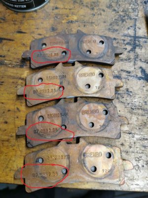

Muss des ganze nochmal kurz aus der Versenkung holen....war am Mittwoch bezüglich der Rückrufaktion bei meinem Händler.....der Mechaniker sagte alles ok keine Rückrufaktion zu machen....da ich keinen mehr traue heute dazu gekommen die Beläge auszubauen und zu kontrollieren....is des definitiv diese Nummer 07.9882.36 die ausgetauscht werden müssen??
Sind auch schon kleine Stücke aus dem Belag gebrochen.....

Es geht um den Zahl hier jeweils eingekreist, wenn da am ende einen #36´ist, müssen die beläge raus, die neue beläge haben einen #39 am ende
Danke Vince,Ja genau diese Beläge hab ich nach der Rückrufaktion immer noch drin.....und des beste der Händler hat die kommende Woche Urlaub...Ärger ich mich gleich noch mehr....werd mir morgen schnell Lucas Beläge holen da ich Donnerstag an Gardasee fahr und nachdem schon Stücke rausgebrochen sind is mir des zu Riskant....
