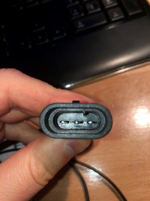

Hallo Leute, hatte noch jemand das Problem, dass der ebay Fiat Stecker zu breite Pins hat?
Kodierung scheint in Ordnung, leider kann man sie nicht zusammenstecken, da augenscheinlich die Pins zu breit sind für meinen fahrzeugseitigen Stecker. :confused:
Gekauft hab ich den Stecker nach dem Link von der Salierburg Seite..

Schau mal die beiden Stecker an.
Beim Serienstecker sind die PIN's auch aussermittig und bei dem Guzzikabel nicht.

Hallo Walter,
ja außermittig sind sie bei dem ebay Stecker auch. Das Problem ist wirklich in der PIN breite. ebay Stecker ca 2,9mm am Bike ca. 1,9mm
Da die Pins auch bei den ebay Inseraten nirgends vermaßt waren, hab ich nur auf die Kodierung geachtet :(
