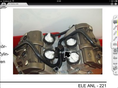

Hier mal zwei Bilder, auf denen man die Anschlusse für die beiden Schläuche gut sehen kann.

Ok gut wie hast Du das gemacht?
Hast Du den Motor ausgebaut dafür?
Ich bin grad am überlegen ob sich der Aufwand dann lohnt...
Ich frage mich nun wieder warum Samco diese nicht beilegt, heißt das auch dass die 2 nicht so wichtig sind?
Die beiden scheinen ja thermisch schon am meisten beansprucht!

hm hm einfach mal so nebenbei : bei meiner RSV4 Factory 09 sind da keine Kühlwasserschläuche ............. -wc-
Klar doch. Sieh mal richtig nach.
Hab doch auch ne 09-er.
Klugscheissermodus an :
als bei mir ist der kurze, nach oben zeigende Schlauch an der Airbox angeschlossen und geht zu einem Elektroventil -
die langen Schläuche welche über die Ventildeckel gehen, sind an den Sekundärlufteinlässen angeschlossen .............
Klugscheissermodus aus
ach so ja: bei meinem Rennmotor sind da gar keine Schläuche und auch kein Elektroventil mehr zu finden. die Lufteinlässe sind mit einem schönen gefrästen Deckel von Aprilia Racing verschlossen. :-P
Bei deinen Rennmotor brauchst du ja auch keine abgasrückführung, und diese hat nix mit dem Kühlwasser Kreislauf zu tun...

die Schläuche unter der Airbox haben nichts, aber auch absolut nichts mit Kühlwasser zu tun !!!!!!!!
also wurden bei SAMCO wirklich keine Wasserschläuche "vergessen"
dies sind Luftschläuche welche Luft für's Sekundärluftsystem führen !!!!!!
