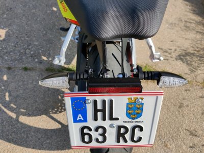

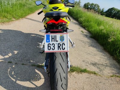

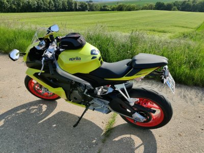

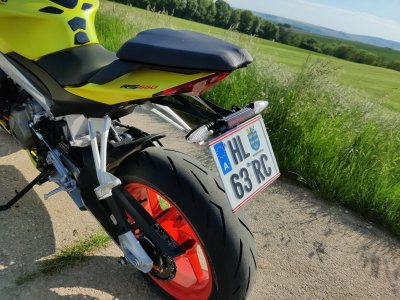

He,
ich haben den Originalen Halter mittels Multimaster von der Grundplatte getrennt und anschließend eingekürzt und den Winkel auch dabei geändert auf die max. 30Grad.
Anschließend habe ich den ganzen Halter verkleinert an allen Stellen wo es möglich war, das er nicht ganz so klobig wirkt.
Die Halter habe ich mittel Winkel wieder mit der Grundplatte verschraubt.
Danach habe ich den Halter kpl. mit Caron Folie beklebt.
Ist aber alles ne ganz schöne Fummelei und ehr ne Arbeit für den Winter ;)
Habe an meiner jetzt den TecBike IQ5 verbaut. Bin zufrieden, könnte aber besser sein. Ist halt ein Metallhalter ohne Schnick-Schnack. Denke das Kabelmanagement ist mir aber gut gelungen.

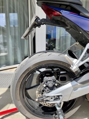

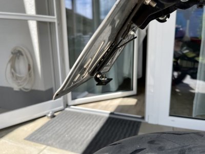

Ich habe den Kennzeichenhalter von IBEX verbaut. Bin mit der Qualität auch sehr zufrieden. Offensichtlich bin ich jedoch auf Sardinien einmal so sehr eingefedert, dass der Reifen den Rückstrahler gefressen hat. Hier hätte wohl nur ein flacherer Kennzeichenwinkel geholfen ^^

Puh! Wie weit ist denn im ausgefederten Zustand bei der der Abstand zwischen Rückstrahlerunterkante und reifen?

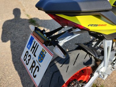

Hier der R & G Kennzeichenhalter mit Rizoma Legerra Blinkern, und eine Schwarze RS 660 mit 2 Orangen Felgen
Der lässt sich in der Neigung aber schon verstellen, oder? Auf der Website findet sich dazu in der Beschreibung nämlich nichts. Auf den Fotos lässt sich das meiner Meinung nach auch nicht wirklich gut erkennen (im Gegensatz zu anderen Modellen).
Sind so zwischen 12-13cm
Wenn du im rechten Winkel zum Reifen misst, dann sind es vermutlich nur noch 11 cm. Der Federweg des hinteren Dämpfers ist mit 13 cm angegeben. Ich denke die + etwas Reserve sollten es schon an Abstand sein. Muß gleich mal bei mir messen... :)
Oh, genau 13 cm bei mir. Ich werde zur Sicherheit noch etwas justieren, oder einen schmaleren Reflektor anbauen, dann hole ich noch mal 7mm raus.
