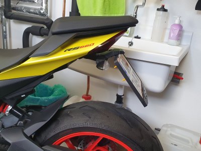

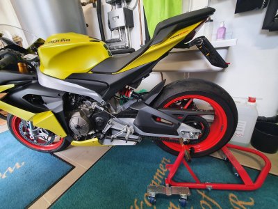

Hatte auch erst eine Aluplatte dran. Die macht aber alles noch schwerer und die Schraubverbindung hat noch mehr zu halten. Das war mir dann nichts. Habe auf die Aluplatte verzichtet und hab statt dessen das Kennzeichen und die Halterung von hinten matt schwarz lackiert. IMG_0454.jpg

wenn es jetzt sich wieder durch die vibration nach unten bewegt, trotz loctite, dann bau ich vielleicht auch wieder um und die aluplatte kommt weg. ich check mal ob man nicht eine zusÀtzliche schraube irgendwo zum sichern reindrehen kann..

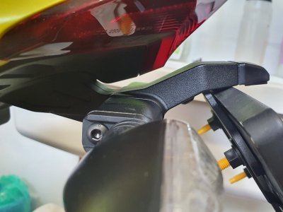

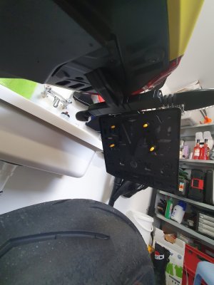

Kannst du bitte mal den Winkel des Kennzeichens messen? Ich hatte die mal angeschrieben, weil ich den auch interessant fand. Die konnten mir aber den Winkel angeblich nicht nennen... Verstellbar ist der ja nicht, oder?
Was sind denn das fĂŒr gelbe Gewinde?
Das sind die Kunstoffschrauben, die von Evotech mitgeliefert werden
Moped steht auswĂ€rts in der Garage, komme frĂŒhestens Samstag hin.
Der KZH ist aus Alu und NICHT verstellbar.
Die gelben Schrauben, ca 25-30 mm lang, sind aus Kunststoff und auch sehr gut. Nur mit der Hand anziehen, kein Werkzeug, halten bombenfest!
Sieht klasse aus 👍 ich hĂ€tte nur bedenken das dass Nummernschild auf dem Reifen aufschlĂ€gt bei nem Schlagloch. Bei mir hat das Nummernschild an dieser Stelle bei 30Grad nicht gepasst.
Gerade dein Kennzeichenrahmen trÀgt noch ganz schön auf und du kommst dem Reifen noch nÀher....
