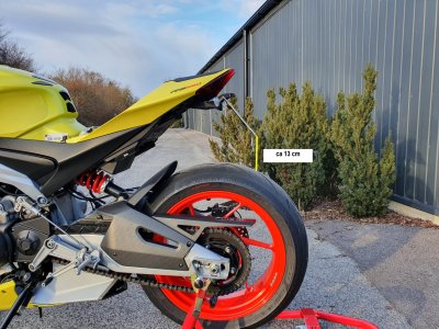

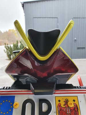

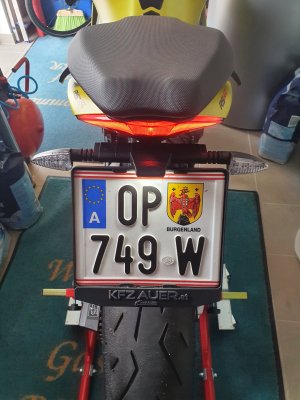

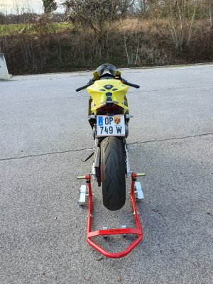

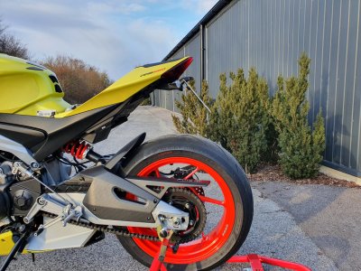

Eigentlich sind die Gelben dinge für die Insel Affen gedacht... Gelbe nummerschild...
Aber wenn man die mag... geht auch.. :ROFLMAO::ROFLMAO::ROFLMAO::ROFLMAO:
Das sind die Schrauben die beigelegt sind. Die dienen zur Befestigung des KZH. Du kannst aber natürlich auch eigene nehmen. Ist ja dein Moped, ich schraub auf meines auch drauf was ich will. 😎
Die gelben Schrauben sind gedacht um das Kennzeichen auf das Kennzeichenhalterung zu fixieren. Da Evotech in England sind... Gibt es die gelben Schrauben dazu...
Zum Neigungswinkel kann ich leider nix sagen :( Hoffe die Fotos helfen

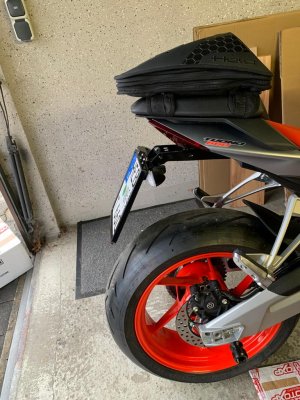

Heutige Beschäftigung.
Verbaut wurde der Zieger Pro mit den originalen Blinkern

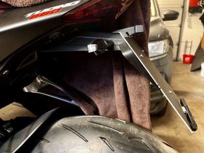

Den würde ich aber noch etwas flacher einstellen, sieht mir sehr knapp zum Reifen aus.
Sorry, ich hab das Gestern nur auf dem Handy angeschaut, da ist mir nicht aufgefallen wie schief das fotografiert ist.
Wenn man sich an der senkrechten Garagentorkante orientiert und Drehung und Beugung etwas ausgleicht, können deine 35° durchaus stimmen:

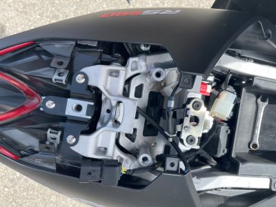

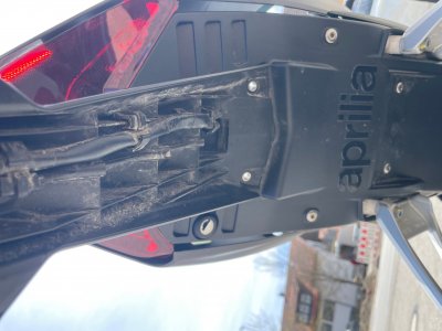

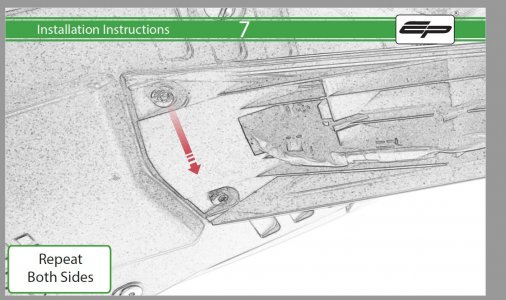

Hallo zusammen,
will gerade den Evotech KZH an meine RS660 bauen.
Leider scheiter ich aktuell an der Demontage des Original KZH´s :/
Laut der Evotech Anleitung muss ich dafür 2 Schrauben und Muttern entfernen und kann dann den KZH abziehen. Nur bei mir lässt sich der KZH danach nicht abziehen. Es scheint als würde er noch irgendwo festhängen. Habe dann gesehen, dass in der Mitte von der Unterseite noch "versteckt" eine Torx Schraube ist. Kann das der Übeltäter sein? Kriege die allerdings aktuell nicht gelöst.
Danke vorab für eure Hilfe,
