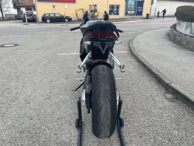

Kennzeichenhalter
Ja, ist noch eine dritte Torx Schraube die raus muss. Das Ende davon siehst Du auch in deinem Bild 1.

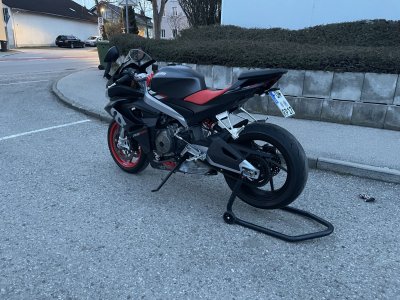

Der ist schon auch fesch
