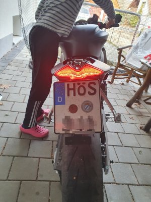

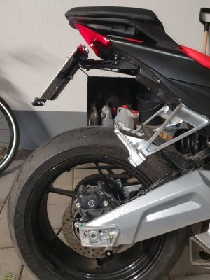

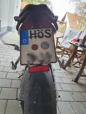

So, mein Franzmann ist heut gekommen.
Bin noch nicht fertig, aber schon mal was vorab.
Sehe keine Probleme von Schild zu Reifen. Winkel passt auch.
Kennzeichenleuchte überdeckt minimal das Bremslicht in der Mitte, aber das kann man wenn es wer bemängeln sollte auch lösen. Lass es jetzt erst mal so.
So, morgen gibt es noch ein frisches Nummernschild Kabelbinder grad nur Provisorium.
Bilder wenn fertig mit Blinker und allem folgen dann noch.

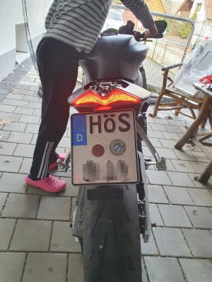

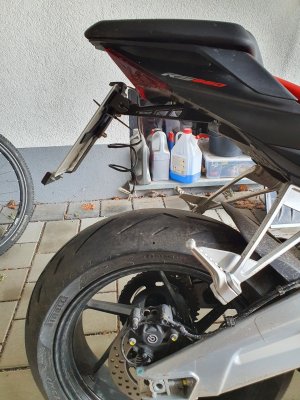

So bis auf das provisorische Nummernschild ist es jetzt fertig.
Hab jetzt auf das Distanzstück noch zwei Scheiben drauf das es noch nen Tick runter kommt.
Ich bin zufrieden. Fehlt eigentlich nur noch die Sozius Abdeckung fürs erste.

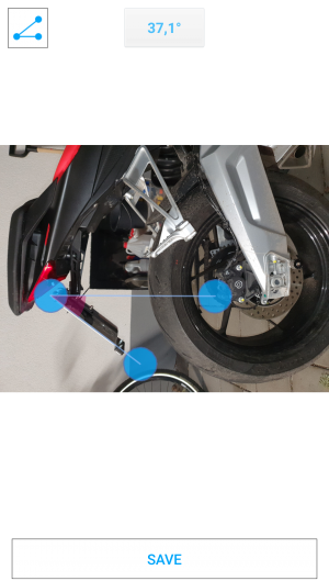

So wären es 30°
Das kriegen wir auch noch hin. Gibt's da eigentlich ne Toleranz? In ersten Schritt muss es ja mal gut lesbar sein. Und dann maximal 30°.
Werd es erstmal drauf ankommen lassen denk ich.

Eine offizielle Toleranz gibt es nicht. Liegt immer im Ermessen des Beamten. Bei dem einen hast du Glück, bei dem anderen ist es eine Ordnungswidrigkeit und du musst blechen. Oder der andere begründet sogar eine strafbare Handlung und leitet ein Strafverfahren ein. 🤷🏻‍♂️

Find ich sehr schick 👍🏻 Wenn du eh ohne sozius unterwegs bist, mach die rasten ab. Dann wirkt das direkt viel besser.
aber achtung, da war was von wegen austragen lassen...
Ja mal schaun. Eigentlich fährt Sohnemann hin und wieder mit. Müsst ich ihn halt auf die vitpilen verbannen. Mal sehen.
So wären es 30°

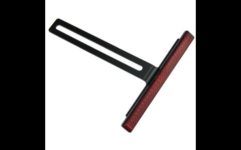

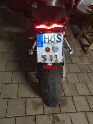

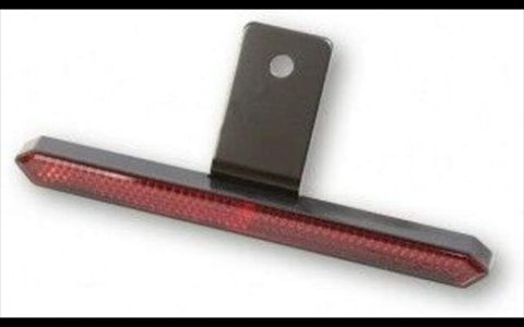

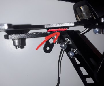

Meiner ist heute auch angekommen :).
Nur die Lösung mit den Rückstrahler gefällt mir nicht.
Da muss ich mir noch was basteln damit der Rückstrahler direkt ans Nummernschild anliegt.
Wenn du ganz genau die 30° haben möchtest kannst du mit Unterlegscheiben anpassen.
Ich lass es jetzt erstmal so.. Wo kein Kläger.. wenn es dann so weit ist mach ich das so.
Ja der Reflektor Halter ist nicht optimal. Passt bei unserer kennzeichen Höhe halt auch nur in eins von den löchern. Werd dann mal auf deine Lösung spicken. 😁

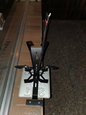

Meine Lösung ist barbarich 😁.
1. Sowas an den Kennzeichenhalter schrauben und zurecht biegen bis es anliegt.
2. Direkt ans Nummernschild hinten kleben.
