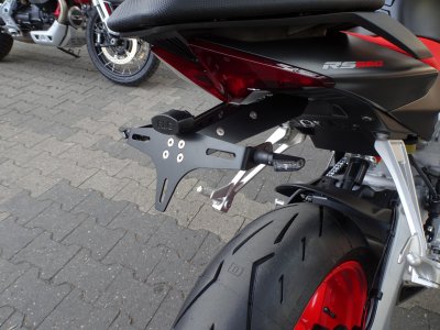

Ich habe den Originalen Kennzeichenhalter mal ein wenig mit der Flex bearbeitet 😉
Das wÀre ja eine gute Lösung. Ich finde den originalen Halter auch nicht schlecht - nur eben etwas zu lang. Wie hast du denn das mit der Befestigung nach dem Flexen gelöst? Auf dem Foto ist das nicht so genau zu erkennen. Und wie viel hast du weggenommen?
Ich sehe gerade: Du wohnst ja scheinbar um die Ecke. Ich bin in Biesenthal. Können wir uns bei schönem Wetter ja mal treffen und austauschen :-)
Und ich habe gesehen, dass du dir auch Gedanken um den Dreck vom Hinterrad gemacht hast. Bei nasser Straße lĂ€uft die Suppe durch die Kabelöffnung direkt hinter die Verkleidung. Hab mich auch schon eine solche Kunststofform zurecht geschnitten. Überlege nur noch, wie ich sie am besten anbringe. Bisher ist bei mir ein Stopfen Moosgummi das Provisorium :cool:
Hier der R & G Kennzeichenhalter mit Rizoma Legerra Blinkern, und eine Schwarze RS 660 mit 2 Orangen Felgen

Im Lieferumfang vom R&G sind stoßverbinder dabei , Um es vernunftrig zu machen muss mann ein wenig löten, Gesamte arbeits aufwand ca 1,5 Stunden

Ich habe es zuerst mit Klebeband und Klett Versucht dann doch die guten alten Schrauben genommen .
