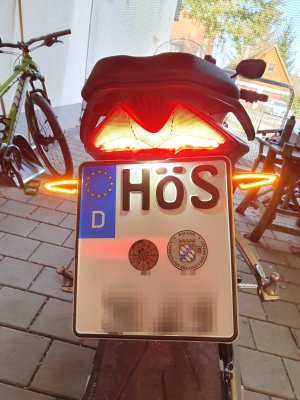

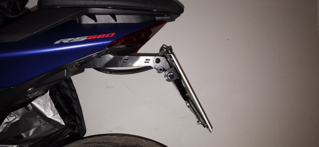

Kennzeichenhalter

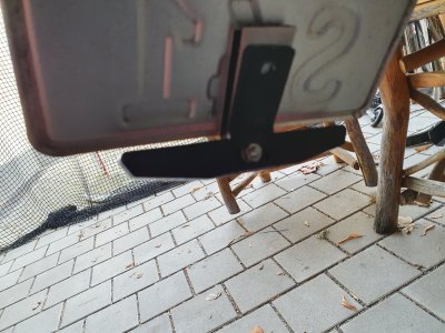

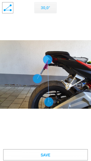

So winkel passt, hab nen kleinen Plastikkeil eingebaut.
Neues Schild auch dran. Jetzt dann bloß noch anderen Reflektor dran und gut ist.
Edit: nochmal mit Blinkern an 😊

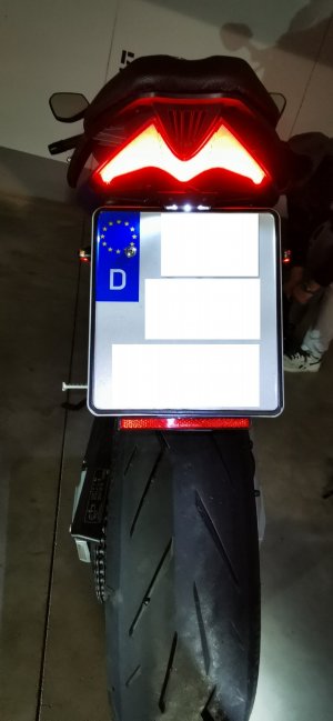

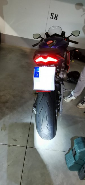

Meine Lösung mit ABS-Platte, um das Kennzeichen sicher mit 3M kleben zu können:
Die Fläche des IQ5-KZHs war mir einfach zu klein zum Kleben.

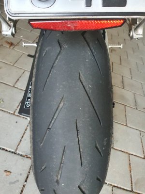

Hab jetzt nen Rückstrahler ebenfalls mit Klett dran. Zumindest gestern hat es gehalten, mal schauen 😊
Mit Klett ist super , falls du mehrere Motorräder hast kannst den immer da verwenden was du gerade fährst. :)
Auf die Idee bin ich gar nicht gekommen hätte bestimmt in mein Motorradleben schon 200-300€ gesparrt :).
Alleine jetzt habe ich vier Rückstrahler aus dem Zubehör auf meine Motorräder das sind ja etwa 70€ :).
