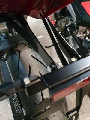

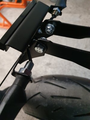

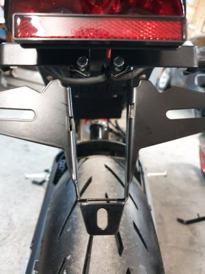

Also, wir haben dann heute auch mal den neuen Kennzeichenhalter IQ5 von TecBike verbaut.
Montage ging ziemlich easy. An der Verkabelung haben wir uns etwas gespielt 🤪.
Rechts ist das Bike mit dem Serienhalter, Links der von Tecbike. Mir gefällts sehr gut 👍.
Schönes Wochenende allen ✌🏻.

Guten Morgen 🙋‍♂️.
Wir haben alle Kabel verlängert, dann in einem Geflecht Schlauch eingezogen und alles unter dem Sozius Sitz versteckt. Die Original Stecker haben wir an die verlängerten Kabel wieder angelötet und alles wieder zusammen gesteckt.
So geht dann optisch nur ein "Kabel" zum Kennzeichenhalter.
