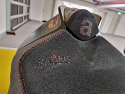

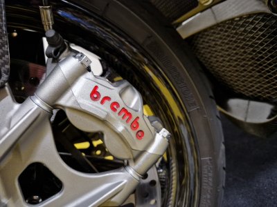

Hatte heute nach dem Besuch des ersten Weihnachtsmarktes noch genuuuug Zeit die Banshee ein wenig zu pflegen
Anhang anzeigen 106388Anhang anzeigen 106389

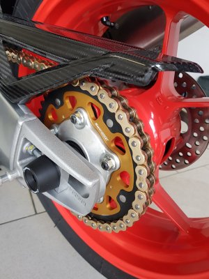

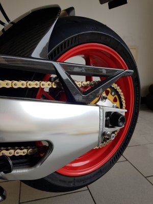

Wenn du die Flucht des Kettenrades Ă€ndern willst, funktioniert das nicht wirklich ĂŒber den KettenradtrĂ€ger, weil das Kettenrad immer noch gegen die Felge gedrĂŒckt wird und deren Position, das Ergebnis der elastischen Verformung der Schwinge beim festschrauben ist.Neuer Kettensatz zusammen mit dem Federleicht Pornoteil ist montiert
Anhang anzeigen 110585Anhang anzeigen 110586Anhang anzeigen 110588

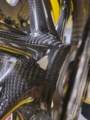

Allerdings hatte der Wechsel auf den Federleicht KettenradtrĂ€ger nicht nur optische/GewichtsgrĂŒnde. Mir ist schon lĂ€nger aufgefallen, dass mein Kettenschleifschutz schief abgenutzt ist (irgendwo hier hab ich das bei einer anderen V4 auch schon gesehen). Bedeutet dass das Ritzel zum Kettenrad einen Versatz hat.
Der originale KettenradtrĂ€ger passte also nicht richtig. Der Federleicht ist, wie ich gemessen habe, um ca 2,5mm nach auĂenhin breiter. Somit sollte die Kette jetzt genau in der Flucht laufen.
