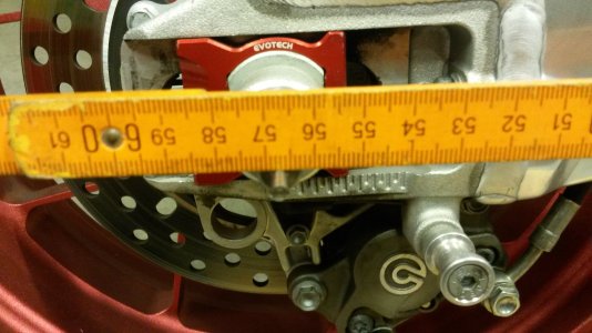

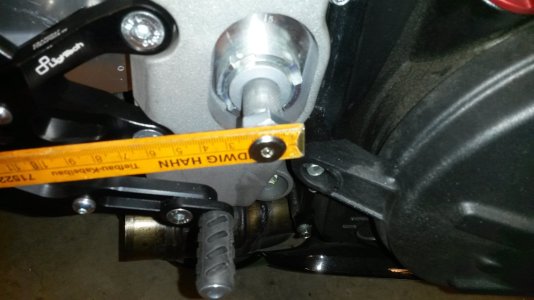

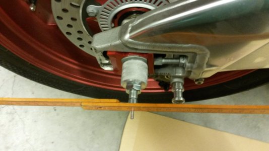

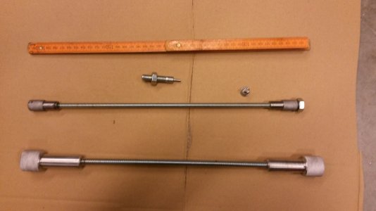

Aber zum Versatz messen ist es wichtig >>>keinen Laser zum Rad gerade stellen nehmen, sondern etwa so>>>>ist noch mein alter Prototyp. Hat jetzt Edelstahmassstab dran.Schwinge_einst_1.jpgSchwinge_einst_2.jpgSchwinge_einst_3.jpgSchwinge_einst_4.jpgSchwinge_einst_5.jpg
Und wenn das Rad gerade steht mit dem Laser vom Kettenblatt bis zum Ritzel vor lasern

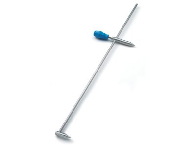

sehr geile Idee (y) aus Edelstahl bestimmt genauer ... kenne nur die Achslehre - hast Du das in einer Serie produziert?
Wenn das Rad gerade steht und Du mit dem Laser die Flucht vom Kettenblatt bis zum Ritzel kontrollierst und diese nicht passt, was machst Du dann?
Mit Shims arbeiten :ROFLMAO: ;)
Achslehre geht auch. Aber HĂŒlsen in Radachse und Schwingenachse brauchst ja trotzdem noch.
Gebastelt hab ich nur ein so Teil. Und da ist dann beidseitig ein Massstab dran.
Ich mach mal Bilder.
Wenn man halt die DistanzhĂŒlse aussen abdreht ist es wichtig dass zwischen Radkranzbolzen und Schwinge genug Platz ist.
Die Mitnehmerbolzen wandern halt minimal aus den Gummilagern raus. Ist aber bei den paar Pferden egal 😂
Stimmt.
Schade ...
Das wÀre super - Danke Dir (y)
Verstehe - macht Sinn.
... wenn aber an der Rad-Achse die EinfĂŒhrungshilfe (Achspad) eingepresst ist, kannst Du keine HĂŒlse einfĂŒhren ...
Das ist ja kein Problem.
Eine normal Achse ohne Pad nehmen. Die Ausmesserei ist ja eigentlich eine einmalige Sache. Danach die Markierungen vom Kettenspanner abgleichen so dass die stimmen. Bei mir z.B die linke Kante vom Spanner bisschen abfrÀsen, so dass bei I.O.-Radstellung die Markierungen Schwinge li + re stimmen.SP.JPG
