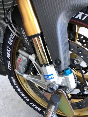

gibts dafür eine schnellfristige lösung oder brauche ich härtere federn? 🤔 vorspannung erhöhen wird nix nützen oder?
Vorspannung nicht wirklich, aber Druckstufe.
Da vollkommen unbekannt ist welche Feder drin ist, welches Öl, letzter Service usw.
Mal 3-5 Klicks mehr, um zu sehen ob es überhaupt was bringt. Je nachdem wie es sich dann fährt wieder zurückgehen. Min 5mm sollten auch beim harten Bremsen bleiben. Die Öhlinsgabel federt auch dann noch ordentlich. Allerdings würde ich versuchen tiefe Bodenwellen in der Anbremszone zu vermeiden bei 5mm.
Zum Schluss Zugstufe nachjustieren. Bei heftigem Einfedern im Stand, sollte die Gabel zügig wieder hochkommen ohne über den oberen Punkt zu schwingen. Also so schnell wie möglich hoch uuuuuuund Stop.
Abnehmen 😉
Spaß beiseite...habe ich auch immer wieder Probleme mit. Eigentlich hilft letzendlich nurn ne härtere Feder.
Am Ring selber kannst du nur versuchen Druckstufe zuzumachen und das Niveau der Gabel zu erhöhen (Vorspannung). Ist aber eigentlich beides Murks...
Solltest du die Gabel vor Ort öffnen können, kannst du auch Öl nachfüllen und das Luftpolster verringern.
Bin dank einer unsachgemäß eingestellten Gabel übers Vorderrad abgeflogen. Habe sie in mittlerer Schräglage voll auf Block gefedert beim Bremsen und dann kam der Lowsider. Also obacht...wenn das Ding auf Block geht, rutscht der Reifen mit hoher Wahrscheinlichkeit.
