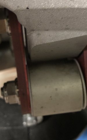

Kann mir schnell jemand sagen ob das so richtig ist wie auf dem Bild?
Alle Teflonscheiben haben noch spiel nachdem die Schrauben beigezogen sind.

ja das ist so richtig montiert. Die Teflonscheiben dienen als Schleifschutz dass nicht Metall auf Metall an einander reibt und zur etwas geraderen Ausrichtung der Umlenkung/des Knochens. HĂ€tten die Scheiben kein Spiel mehr, wĂŒrde durch die erhöhte Reibung die DĂ€mpfung/Federung nicht mehr richtig funktionieren.
