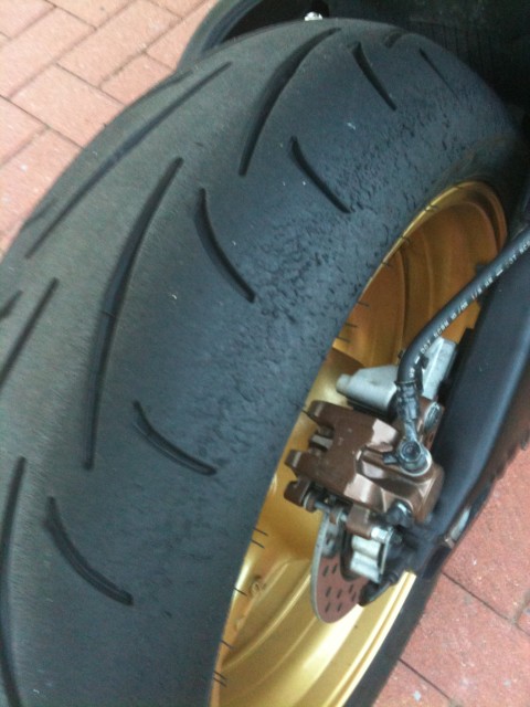

Wieso sollte ein Unfall mit einem Luftdruck zu tun haben?
Es ist eine Mär, dass Luftdruck etwas mit Grip zu tun hat. Ausnahme, der Reifen überhitzt, was aber auf der LS bei deutschen Temperaturen recht selten ist. (Wir reden von Luftdruckunterschieden von vo 0,3, hi 0,6 Bar.)
Die Verzahnung des Reifens, mechanisch und chemisch, kommt vom Fahrwerk, dem Untergrund und der Gummimischung.
Der Unterschied der Auflagefläche in Kurven, bei fahrbaren Luftdrücken, ist geringer, als man annimmt.
Der Luftdruck ist jedoch entscheidend für das Handling, das Walken, die Stabilität, das Einlenkverhalten, auch beim Bremsen und selbstredend die Überhitzung.
Karkassbedingt brauchen einige Hersteller mehr Drücke (ME/PIR wegen der Interact Karkasse), manche genau den Luftdruckangaben vom Reifenbauer (MI solo LS-Volllast usw), manche vertragen geringere (BRI) und z.b der alte Sportsmart 1 aufgrund der Ntec Karkasse, fast garkeinen Druck :).
Mit dem Luftdruck verändere ich (wir reden hier von der LS, nicht RS) das Ansprechverhalten des Reifens.
Klar braucht ein Mann (100+kg) etwas mehr Luftdruck als ein Männchen (75- kg).
Wie oben gesagt, verändert sich das Einlenkverhalten, die Dämpfung, Stabilität beim Bremsen, Trägheit. Nicht jedoch der Grip!.
Zügige LS, bei Ausnutzung des ganzen gekauften Gummis und nicht Kurve 0, Gerade 1
kalt bei Aussentemp. 20 Grad (bis sagen wir mal 90kg) ich fahre hinten 0,1 mehr und habe meine Tuono aber auch rund 14 Tage einstellen müssen, bis das Fahrwerk gepasst hat (Gabel durchstecken, Zugstufe an TC usw)
S21 2,3 /2,5-2,6
RS10 2,3/2,5
CSA3 2,3 /2,6
RAE 2,4/2,4
M7 2,5/2,6
K3 2,5/2,5
RS 2,4/2,5
DR3 2,5/2,6
SCSPV2 2,4/2,4
Das ein Angel GT auch nur ansatzweise für einen sportlichen Fahrer geeignet ist, kann ich für mich selber, nicht bestätigen. Ist gut zum cruisen und reisen, aber nicht zum angasen.
so muss ein bezahlter Pneu aussehen auf der LS aussehen, dann ist alles gut

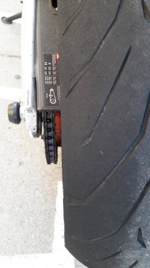

Ich kann deine Aussage nicht nachvollziehen. Mag aber daran gelegen haben, dass es auf nordspanischen Strassen statt fand.
Die Flanke war dann nach 2700km komplett weg. Mitte noch gut. Gripprobleme hatte ich keine. M7 lässt sich etwas forscher von einem Eck ins andere werfen.
Unterm Strich war der Angel nicht schlechter als der in Spanien erworbene Rosso I. Nur hat er rund doppelt so lange gehalten.
