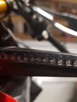

Ok ... und was für welche genau? Auf den Blinkern steht:
EC RM001LED 12V 1.2W
Und in direkt darüber auf Kopf quasi
EC RM002LED 12V 1.3W
Bei 2 Blinker is 1.2W unten und 1.3W kopfüber und bei 2 genau anders herum ...
