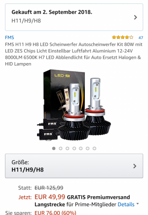

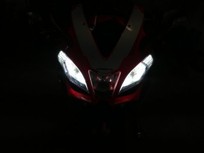

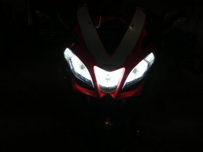

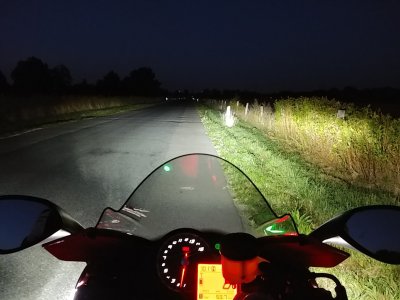

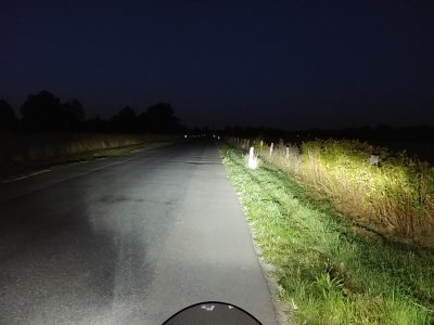

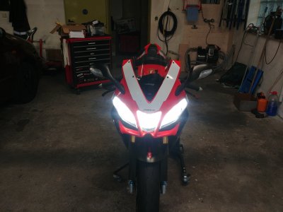

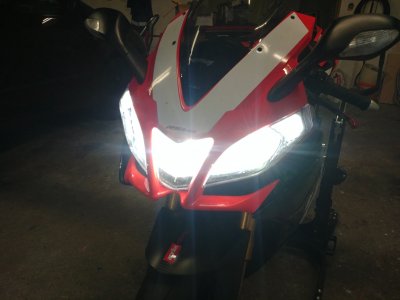

Habe mir die geholt und kann sie nur empfehlen. H11 halt. Die für 49€ im Abblendlicht und eine der anderen im Fernlicht. Fotos vom Fernlicht folgen. Messungen brauch man glaube ich nicht machen. Ist definitiv heller und das ist das Ziel.
Diode ist nun auch eine 1N4007 verbaut. Nun ist bei FL beides an. Bei Zündung ohne laufenden Motor geht nun beides bei Lichthupe an. Weiß nicht ob es vorher auch so war.

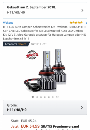

Das ist echt ein sinnvolles Upgrade, und dabei tut man dem Scheinwerfer auch was gutes (stichwort abgerauchte reflektoren)
Ich kann dir versichern das die für 9 € aus Wish o. Ebay China genauso gut sind , mich würd es überhaupt nicht wundern wenn der hersteller immer der selbe wäre .
Die teuren sind ohne Lüfter und mit Heatpipe wie im Kühlbereich bei Computern üblich. Sprich Vakuum-Kupferröhrchen mit Wasser. 4 LEDs pro Seite und die recht dicht beieinander um so den besten Spot einer normalen Glühfadenbirne zu simulieren. Außerdem ist der H11 Sockel aus Alu und lässt sich dank Klemmung mit Madenschraube justieren. Sie sitzt auch wirklich bombenfest in der Halterung, dass es schon fast schwer ist sie einzusetzen. Aber lieber so als zu locker.
Die anderen sind mit Lüfter und auch billiger verarbeitet. Einstellbar sind sie nur bedingt. Denn wenn die Schraube vom H11 Sockel löst muss man ihn mit Epoxy oder so kleben, denn eine andere Fixierung ist nicht möglich. Und es ist auch nur aus Plastik.
Qualitätsunterschiede gibt es also schon.
Schauen wir mal wie lange sie halten.
