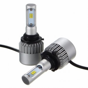

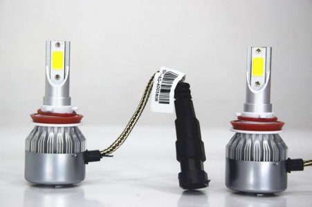

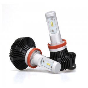

Tests mit 4,75€ LEDs von WISH folgen. Die Besten bis jetzt sind die teureren die ich gepostet habe mit 4 Chips in Reihe. Andere mit 3 Chips pro Seite mögen natürlich auch gehen. Nicht besonders waren welche mit einem großen Chip oder mit 6 Chips. Man denkt zwar mehr Fläche = mehr Licht, aber die Entstehung des Lichts, ist im Scheinwerfer scheinbar wesentlich wichtiger!
Bei meinen 4 Chip LEDs sind Lumileds verbaut. Desweiteren lässt sich der Sockel aus Alu drehen und in jeder Position fixieren, sodass die LEDs auf jeden Fall senkrecht stehen und so die beste Ausleuchtung ermöglichen. Der Kühlkörper lässt sich auch andersrum montieren, was den Einbau bei Scheinis mit Deckel vereinfacht (H11 mit Deckel, zB. Duc 1098).

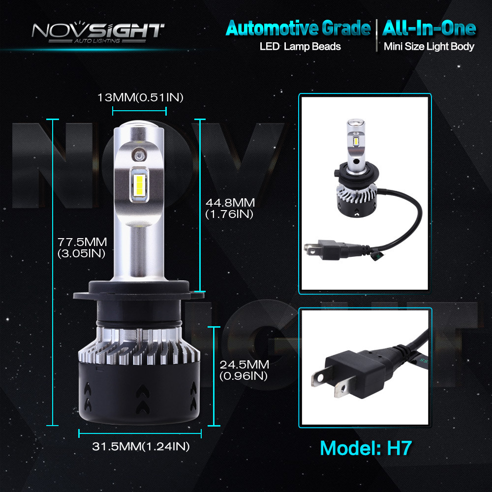

Passen Lampen mit 85mm Bauhöhe?
Servus Vmax300 (auf Wunsch Namen entfernt!)
ich hab Dir das soeben schon per PN geschrieben!
Ausschlaggebend ist nicht Gesamtbaulänge, nach vorne hast ja "Luft"
sondern von der Sockelbefestigung bis zu hintersten Kante der Birne, also das was nach hinten rausragt!
Du willst ja die Deckel noch drauf bekommen.
Oder so ein modifizierten Deckel drauf machen, wie er hier schon angeboten wurde!
