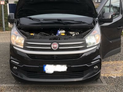

So ich hab jetzt auch mal led in meinen Bus eingebaut
Ist ein talento.
Ist 100% baugleich mit dem Renault Trafic 3 und Opel Vivaro 2
So heute morgen gefahren damit. Man ist das schön hell zu den org H4.
Und mir hat nicht einer aufgeblendet. Also scheinen sie erst mal nicht zu blenden.
