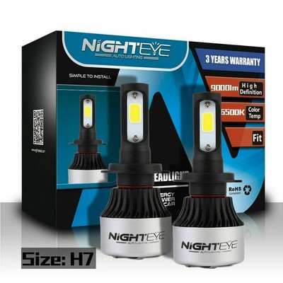

Novsight LED
Also die hab ich mir jetzt geholt...
Und was soll ich sagen...
SIE PASSEN NICHT!!!
Die haben hinten den Lüfter drauf und ich bekomme den Kappenverschluss vom Scheinwerfer nicht mehr drauf! 👎🏼😠
...kann sein die Dinger haben 9000 Lm = evtl. größerer Kühlkörper...oder die tieferen Kappen verwenden
...für tiefere Abdeckkappen kuckscht Du hier .https://www.shapeways.com/product/MBS5QWDAV/abdeckkappe-led-leuchtmittel-aprilia-tuono-1100
Ja habe ich auch und passt. Den Ring kannst du abnehmen und erst mal in die Klammer des Scheinwerfers setzen. Dann ist es einfacher den Stecker zu verstauen und zum Schluss drehst du die Led selber in den schon vorher eingesetzten Ring.
Das kann ich so bestätigen. Wirklich einfach Plug and Play.
Ja aber nur wenn man den Ring vorher einzelne einbaut. Beim ersten Mal wusste ich das nicht und das war echt schwierig. Hehe.

Servus Beinander,
hier der Vergleich zu den Nichtvision LED (ebay 30€) und den Osram LED (Amazon 120€)
ich habe mir zuerst du Nightvision eingebaut, passen rein und sind unvorstellbar hell, meiner Meinung nach viel zu hell für den Straßenverkehr, der Kegel ist einfach nur noch FETT!
hab dann die Osram LED auf blöd bei Amazon gekauft und siehe da, passen rein und machen einen schönen Kegel.... die Lichtfarbe passt auch gut wie ich finde....
PS: der Strich am Tor ist übrigens die vorgeschriebene Kegelhöhe.
hier mal noch das originale Fernlicht zum Vergleich
ich hoffe ich konnte bisschen Licht ins Dunkle bringen :LOL:
das ABE/ TÜV Thema spreche ich bewusst nicht an, das muss jeder selber wissen ;)

Cool, ganz andere Erfahrung die ich gemacht habe....
welche hattest du denn? da gibts ja auch verschiedene ... ich hatte diese drinnen... und den Kegel siehst du ja oben.... ich hatte die Leuchtweite schon ganz nach unten gestellt.
komisch...
Puh. Die genaue Bezeichnung weiß ich jetzt nicht. Aber die Novsight die hier von Anfang an empfohlen wurden.
