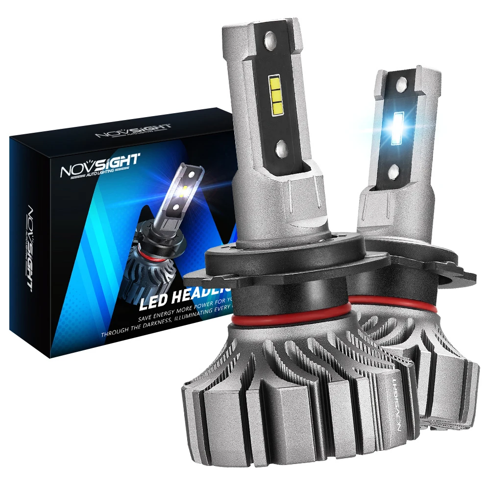

Ja ich habe die 1000er Tuono APRC!Eingebaut habe ich im Moment diese hier:
Da kann ich auch bei Gelegenheit ein Bild machen.![]()
NOVSIGHT Led H7 Scheinwerfer Mini Auto H4 9005 HB3 9006 HB4 9012 H1 H3 H11 H8 H9 Auto Scheinwerfer Lampen 8000LM 6500K 50W Nebel lichter - AliExpress 34
Smarter Shopping, Better Living! Aliexpress.comde.aliexpress.com
Aber das Vorschaltgerät habe ich auf die linke Seite gepackt samt Stecker.
Die was Du hast ( hatte ich zuvor eingebaut ) hat bei mir auch mit Vorschaltgerät rein gepasst, war zwar nicht einfach aber ging.
Auch das mit den Kabeln ist ein gefummel. Leider habe ich von der Montage kein Bild gemacht.
Dies gilt aber für die 1000'er Tuono !
