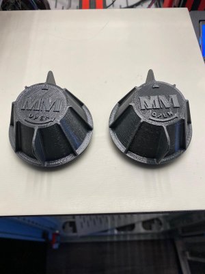

Hey also falls jemand Deckel braucht
Selbst gedruckt?Hey also falls jemand Deckel braucht
Jap, beide passen ohne Proleme. Zwar werden die Lüfter etwas rödeln, weil sie sehr nach am Deckel sind. Aber bei mir seit fast 25t km ohne Probleme an der V4Danke Euch! Können Sie mir noch sagen, ob die Nighteye und Novo einfach reinpassen, ohne dass ich den Deckel tauschen muss?
Habe die Novo gerade seit 1ner Woche installiert. Ich habe weder Probleme beim Einbau gehabt noch ein Hitzeproblem. Die Novo habe auch einen aktiven Lüfter. Zumindest dreht sich hinten dran was, wenn sie angehenDanke Euch! Können Sie mir noch sagen, ob die Nighteye und Novo einfach reinpassen, ohne dass ich den Deckel tauschen muss?
