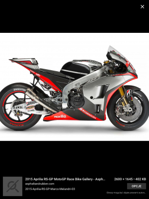

Ich sehe mir gerade Bilder zu Umbauten im Netz an um einfach auch paar Anregungen zu finden...
Der Auspuff im Style wie in der Moto GP gefahren wird ist wohl nicht käuflich zu erwerben, oder!? Sehr schönes Ding..
