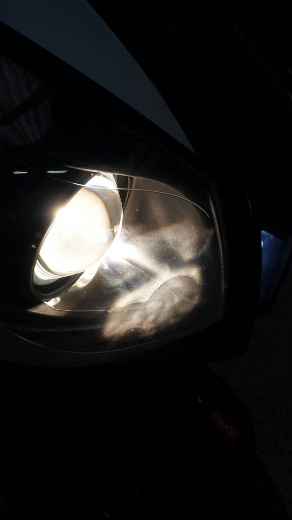

hab heute mal kurz geguckt und festgestellt das mein glas von innen komisch beschlagen dreckig aussieht.
sieht man nur wenn licht an ist.
wenns aus ist, dann sieht es glasklar aus.
schätze mal da komm ich von innen auch net ran?
