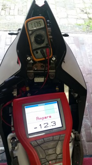

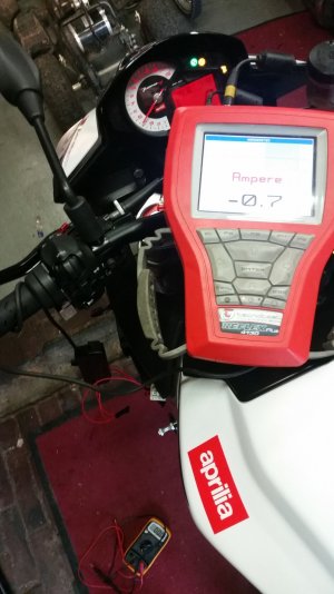

Wie man sieht , ging da schon mal gar nix.
Keine Spannung und kein Ladestrom.

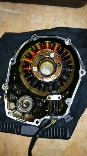

Also Deckel runter und heraus kam eine vom Händler als gut befundene LIMA......
Sieht ja fast aus wie neu , nur ein wenig gegrillt....
Was soll ich sagen, finde es einfach Schade wie manche Fachbetriebe arbeiten.
Da ist dann der Kunde der Dumme.
Leider erlebe ich das täglich und es fällt mir echt schwer das zu verstehen....
