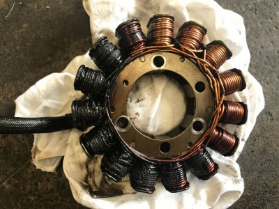

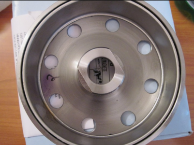

meine Tuono wollte heute auf der Rückreise nach einer kurzen Pause nicht mehr anspringen. ADAC hat Starthilfe gegeben, aber keine Ladespannung mehr. Batterie wurde dann geladen und ich konnte noch die restlichen 190km Heim fahren. Lichtmaschine werde ich prüfen. Muss man bei einem Defekt zwingend den Rotor mit wechseln? Gibt ja zwei verschiedene Limas, ist der Stator immer gleich? Meine Tuono ist EZ 07/2011, gibt es Baujahre, wo sicher ist welche Lima verbaut wurde?
Hallo FoxxMuss man bei einem Defekt zwingend den Rotor mit wechseln? Gibt ja zwei verschiedene Limas, ist der Stator immer gleich? Meine Tuono ist EZ 07/2011, gibt es Baujahre, wo sicher ist welche Lima verbaut wurde?
Hallo Foxx

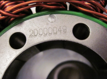

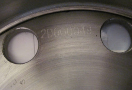

Laut meinen Recherchen wurden sämtliche Tuonos bis 2014 mit der zu starken Kokusan Lima bestückt!
aprilia bietet dann eine "vergünstigte" neue Kokusan Lima an: Kokusan 2. Generation
Ich hatte zu dem Thema bereits eine Abhandlung geschrieben, weil wir V2 Fahrer mit verbrannten Limas leider sehr viel Erfahrung haben...
Die Statoren sind vermutlich alle gleich, aber beim Rotor haben Sie vermutlich die stärke der Magneten verändert...
Gruss René
Alles klar, danke für die Berichtigung.Stärke Magnete runter genommen und Änderung in der Wicklung, daher beides tauschen, dann sollte Ruhe sein

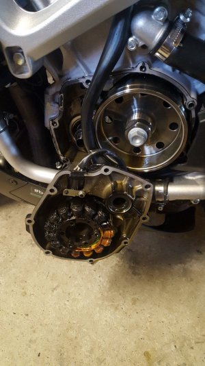

Ich glaube nicht, dass der Regler dadurch kaputt gegangen ist. Das war halt jetzt Pech. Ich denke die Werkstatt hat die Spannung bzw. Widerstand der Lichtmaschine schon gemessen, weil ich hatte schon 2 abgeraucht Limas an der Tuono und man hätte es nicht geglaubt das da noch was raus kommt weil 80% der Spulen wie Holzkohle aussah.Ich klinke mich hier mal ein, um nicht unnötig einen ähnlichen Thread zu öffnen.
