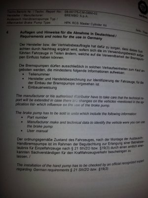

sorry aber manchmal find ich die Besserwisserei hier unglaublich!
Lass mal gut sein.
Die ABE bezieht sich auf Bremszangen.
Das 1. Foto bezieht sich auf eine Bremspumpe ...
Ob Du es wahr haben möchtest oder nicht.
Eine ABE bedarf keiner weiteren Eintragung, Du musst diese nur mitführen.
kannst du nicht lesen???? Auf dem ersten Bild steht links oben Handbremspumpe.......sag mal was für ein Problem hast Du????

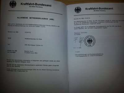

und hier noc
h der Beweis KBA-Nr = Handbremspumpe = ABE !!
das auf dem 2. Bild Bremszangen steht hab ich erst jetzt gesehen -SORRY.............naja das ist halt die Übersetzung vom italienischen ind deutsche......da passiert das halt mal.....KBA Nr = Handbremspumpe = ABE stimmt aber und war so bei meiner 17erRCS dabei
@V4-racer...Du bist ein Dickschädel....wie ich.....das gefällt mir:)
Dann hat der TÜV Prüfer mich immer abgezockt....der hat nämlich immer behauptet wenn der Zusatz drinsteht muss er es Abnehmen.

Es steht nirgends geschrieben, dass ein ABE automatisch eintragungsfrei ist. Es gelten natürlich die Bedingungen der jeweiligen ABE. Wenn diese bzw. dessen Anbaubedingung eine Änderungsabnahme vorschreibt ist das dann logischerweise auch bindend, da die ABE ja auch genau so beantragt und gesetzlich bzw. vom Kraftfahrbundesamt abgesegnet wurde. Es hängt also immer von der jeweiligen ABE an, auch wenn diese meistens keine Abnahme erfordern.
@V4-racer: ließ mal in dem von dir verlinkten Artikel ;). Da steht auch:
"Es gibt zum Teil Beschränkungen, die besagen, welche Fahrzeugteile, in welche Fahrzeuge wie genau ein- oder angebaut werden dürfen. Das wird in der Betriebserlaubnis vermerkt. Gegebenenfalls müssen diese baulichen Veränderungen sogar abgenommen werden von amtlichen Sachverständigen oder anderen Kraftfahrzeugsachverständigen, wie zum Beispiel dem TÜV. Ob dies vonnöten ist, bringen Sie aus dem beiliegenden Prüfzeugnis in Erfahrung."
Hm, wenn ich die Deutsche Sprache und den Gesetzestext richtig verstehe:
§19(3) StVZO = TÜV-Teilegutachten
Ein TÜV-Teilegutachten / Abnahme nach Paragraph 19,3 StVZO:
Ein TÜV-/Dekra-Teilegutachten, bei dem eine Eintragung in die Fahrzeugpapiere entfällt.
Abnahme beim TÜV, Dekra oder freien Sachverständigen ist allerdings erforderlich.
Ich persönlich finde das gepostete Schriftstück recht verwirrend bzw. irreführend, vor allem die Überschrift: ABE
Eventuell ist mit "ABE" die allgemeine Betriebserlaubnis des Fahrzeugs gemeint und nicht die des Bauteils (Bremspumpe).
