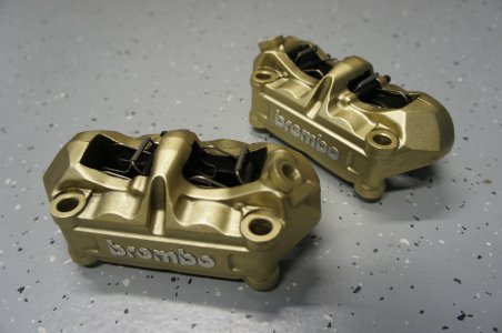

Für mich die besten Brembo Bremssättel aufgrund der 4 einzelnen Bremsbeläge, da diese aufgrund ihres Konstruktionsprinzips ein erstklassiges Gefühl für den Bremsvorgang vermitteln.
sind das p4 34/34 wie sie teilweise in den tuono 2006-2010 verbaut waren. die waren geil!
Sind die P 34/34, die es als konventionell und radial zu verschraubenden Varianten gibt. Hatten diverse Marken (Ducati, Triumph, KTM und ja, auch BMW bis heute :) ) an ihre Spitzenmotorräder verbaut. Beläge sind zwar Schweine teuer, aber bei meinen Umbauten nehme ich nur die. Finde die auf dem Track wie auf der Straße einfach Spitze. Und funktionieren mit verschiedenen Pumpen immer erst klassig.
ja wollte mir damals auch z04 für die p4 34/34 an meiner 2007er tuono factory holen, bei dem preis musste ich etwas schlucken [emoji15]
Habe ich ja geschrieben. :) Aber das ist es mir persönlich wert. Und die Beläge halten auf der Straße fast ewig. Allerdings müssen es auch nicht Z04 sein. Ich habe auch gute Erfahrungen mit EBC Sinterbelägen gemacht.
