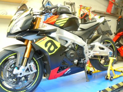

hier mal bilder von meiner 16er tuono , hab sogar noch die gabel 1 ring weiter durchgeschoben, als standart ist und kann die gabel gut einstellen

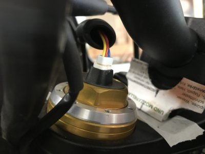

Umdrehen der Lenkerböcke geht nicht, da die Kabel von der Öhlins Gabel knicken würden.

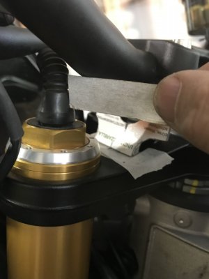

Bekomme jetzt mal ein Photo von einem MC Klemmbock Prototyp mit 31mm Höhe, und werde mir dann mal eine Schablone aus Karton basteln und probieren.

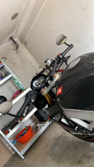

Mein Vorbesitzer hat den Lenker verbaut, ist wohl auch Rennstrecke damit gefahren und war wohl sehr zufrieden. Ich bin den Originallenker noch nie gefahren, also kann ich dir kein Vergleich geben😅
Finde den Lenker aber schon sportlich und passt natürlich optisch auch ganz gut.

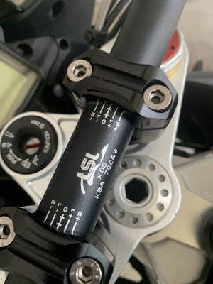

Kann mir jemand eine Expertise geben wie man die Lenkerböcke demontieren kann. Die Zylinderschrauben sind nach meinem ersten Versuch sicher eingeklebt. Hat jemand die Lenkerböcke angewärmt?

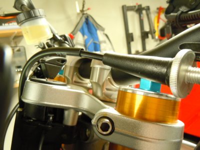

Hätte noch jemand Interesse an tieferen Risern - minus 15-17mm - für die Tuono 21 F und andere Modelle, damit eine Kleinserie zur Fertigung herauskommen könnte.
Habe speziell mal Photos für das 21 Modell mit den Öhlins Steckern gemacht. Die Riser könnten auch für andere Jahrgänge passen.
Am Photo ist als Basis das Riser Modell von "Fl" zu sehen. Modell für 21 T F müsste aber erst etwas adaptiert werden um den Abstand der Stecker/Steckerkabel minimal zu vergrößern.

Dann stehen die Stecker und Kabel genau unterhalb des Lenkers. Das funktioniert überhaupt nicht.
Deshalb habe ich mehrere Schablonen gebaut um die Position zu bestimmen.
