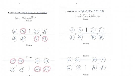

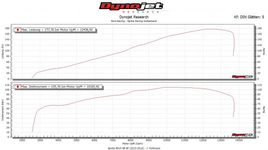

Das sind minimalste Abweichungen gewesen. Aber ich wollte eine Ausgangsbasis.
