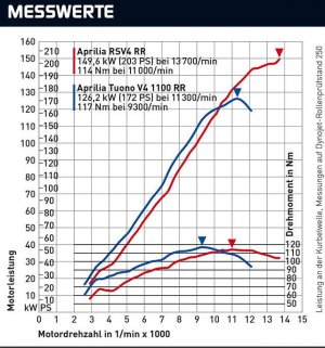

Von welchen Heften sprichst du? "PS" und Co. messen an der Kurbelwelle:
https://www.motorradonline.de/test/...4-rr-im-vergleichstest.677436.html#mrd-686934
https://www.motorradonline.de/test/...-r1m-im-vergleichstest.665592.html#mrd-669030
Bei der Differenz sollte es eigentlich klar sein ;-)
Genau von solchen Zeitschriften. Teilweise sind bei YouTube auch Videos wo man solche Messungen erkennen kann, da sind viele bmw und Aprilia über 200 ps gemessen wurden, an der Kurbelwelle. Umso mehr verwundert es mich das man noch nicht mal mit race ecu an die Leistung ran kommt. Naja jedem das seine , wenn man jedem unterstellt das er nicht richtig misst oder sich bestechen lässt für Messungen , dann brauchen wir bald hier gar nicht mehr über sowas zu schreiben.
Für mich sind die Messungen der ps und Motorrad realistisch!!

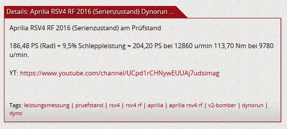

Serie 2016er
Vielleicht muss man den Prüfstand erst noch an die "gewünschte Leistung" anpassen. So dass er ausdruckt was der Kunde wünscht
Serie 2016er
Das ist doch bestimmt alles nur eine Firma Die Geld von Aprilia bekommt für die Messung bekommt , das kann doch nicht stimmen 😂😂
Also ich würde mir eher Gedanken machen ob der Prüfstand von Jesse stimmt , 177 ps am Rad ist ja fast fireblade Niveau 😂😂
Bei nen Prüfstandslauf gibt es so viele Einflüsse worauf man achten muss,die Maschinen haben Original locker über 180Ps am Rad.............. immer diese rumerzählerei.😃

So sehe ich das auch , aber ganz locker über 180 am Rad !
Genau so ist es,.......😀 Wenn ich mir Prüfstand Videos aus den Staaten anschauen haben die um die 180 Ps am Rad und das mit weniger Oktan als wir hier an den Tanken haben.
Noch Fragen........💪 186Ps am Rad und das mit Kat u Originaltopf. Mit nen offenen Auspfuff abgestimmt 102 Oktan und nen fähigen Menschen der ein Prüfstand bedienen kann sollten da um 200Ps am Rad ankommen.
