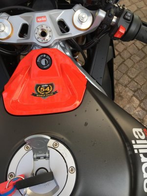

Ich versuche es auch hier mal.
Ich habe zuviel Druck in den Tank.
Bei öffnen spritzt das Benzin raus.
Nach der Fahrt wenn ich das Teil abstelle und den Tank öffne ist es ok.
Nach 3h wartezeit spritzt beim öffnen das Benzin aus dem Tank soviel Druck ist da.

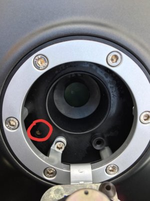

Ist die Position des Überlauflochs richtig so ?

Überlaufposition ist richtig konnte das anhand eines Videos überprüfen.
In Tank sind etwa 9 Liter.
Das Wetter war bei uns die ganze Zeit unter 10 Grad somit konnte sich das Benzin oder die Dämpfen nicht so stark ausdehnen kann mir überhaupt nicht erklären was da passiert.

Nur mal zum Verständnis, das rot eingekreiste Loch hat nichts mit dem Unterdruck im Tank zu tun. Es ist nur ein simpler Überlauf. Rechts auf 17Uhr hast du die Tankentlüftung, welche zu dem Stopfen am Tankverschluss führt. Eventuell sind deine kleinen Löcher oben am Tankschloss verstopft.
Generell habe ich mir bei allen Mopeds am E4 angewöhnt, den Tank eher vorsichtig zu öffnen. Also erst entriegeln und dann wie auch dem Video vorsichtig öffnen. Da muss man jetzt aber auch keine Wissenschaft draus machen.
