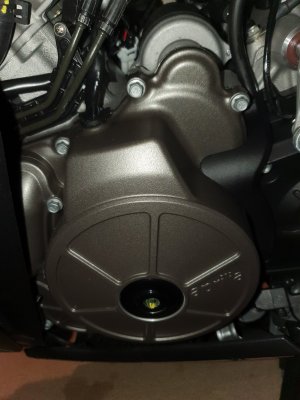

Endlich konnte ich die rs 660 wieder von der Werkstatt abholen, anscheinend wurden einpaar der Deckel - siehe Foto - schlampig produziert und der Simmering dahinter war schlecht eingebaut und deshalb war sie undicht - Der Simmering liegt vor der Wasserpumpe und somit war es nicht die, obwohl das letzte mal noch die Rede davon war, dass die beim Einbau beschädift wurde!

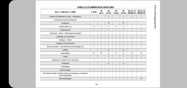

Und muss bereits bei ca. 800km das erste Service machen, da das Ventilspiel zu kontrollieren ist
Aha.. haste ihn mal auf den Wartungsplan angesprochen? Ist ja bei 1000km der erste Service, aber Ventile doch erst bei 20000km?
