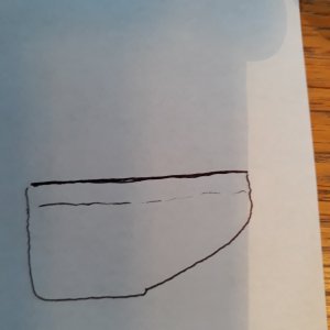

......ha leck mich doch am Fiedle....bei meiner ist der Pot auch eingedellt - also die normalen Pads haben nach dem was ich gerade gesehen habe eigentlich nix an - zumindest 17er zu suchen, die Pads sollten eigentlich eine, an den Auspuff angepasste Form haben also einen etwas schrägen Schnitt haben

Ein Bild wäre schon sehr gut, man kann dann vielleicht besser damit umgehen.

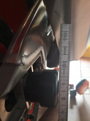

naja, ich habe nachgemessen. Es sind ca. 6cm freier Weg bis zum "Einschlag". Mein Auspuff ist korrekt montiert. Nach meinem Empfinden ist es egal, welchen Sturzpad man da dran setzt, er wird einschlagen sobald man seinen Federweg ausnutzt. Und wenn es richtig eingestellt ist, dann federt das ab und an mal voll ein.

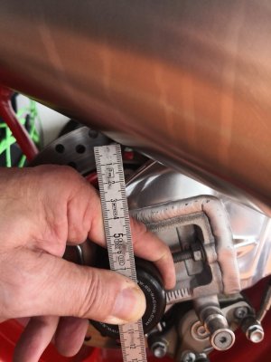

ganz ehrlich Vince, deine Drehbank kann weiter sauber bleiben :D wenn ich an den Pad beim Einschlag dran komme, ist der Auspuff schon bis zum Reifen durchgeschlagen. Für das Bild habe ich die Schoner von Sonja mal an meinem Moped geparkt. Nachdem ich von Georgslicht von seinem Problem gehört habe, musste ich direkt mal nachschauen. .... wo man alles dran denken muss :D Für die Betroffenen ist das eine ganz schlechte Nummer!
