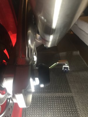

Mein Ori Pott hat keine Spuren und beim Akra ist so viel Luft, dass wenn der mal Kontakt bekommt mir das Hinterrad wahrscheinlich im Hintern steckt 😂😂😂
Warum gibt es so große Unterschiede. ? Wurde der ESD so weit gelöst und gedreht das dort dann so viel Platz ist ? Sie müssten doch alle gleich sein.

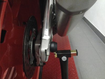

Hab auch ne Delle war aber meine Schuld habe das Mopped auf dem Hänger zu fest gezurrt also zu tief.Dann war da noch die Bodenwelle auf der Autobahn die uns hat abheben lassen.Im normalen Fahrbetrieb kommt sich nix in die Quere.20181225_134409.jpg
Hab auch ne Delle war aber meine Schuld habe das Mopped auf dem Hänger zu fest gezurrt also zu tief.Dann war da noch die Bodenwelle auf der Autobahn die uns hat abheben lassen.Im normalen Fahrbetrieb kommt sich nix in die Quere.Anhang anzeigen 41087
Sorry. Das ist so einfach falsch. Bei mir und vielen Anderen ist das nachweislich im normalen Fahrbetrieb passiert. Warum behauptest Du so etwas?

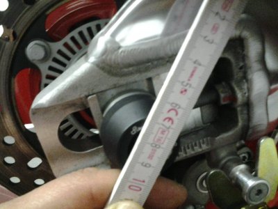

Hab jetzt auch nachgemessen.
Mit den Lightech Achsprodektor sind bis Dämpfer ca.7cm Luft.
Auch ist der Achsprodektor viel kleiner und rund abgeschrägt.
Verzurrt hab ich auch schon auf Hänger.....
Bewegt wird die Tuono auf schlechten wie auf guten Straßen, aber ohne Sozius.
Kontakt ist wie schon erwähnt nicht eingetroffen.
Gruß.

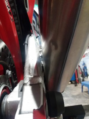

Ich hoffe, dass man hier die Beschädigung gut erkennen kann.
Zu dem Bild noch ein wichtiger Hinweis: Ich habe vor ein paar Tagen das Hinterrad entfernt um meinen Winterputz zu machen. Dabei ist mir die Beschädigung überhaupt erst aufgefallen.
NACHTRÄGLICH habe ich die Achse um 180 Grad gedreht, so dass die Mutter jetzt rechts sitzt. Die Beschädigung ist aber vorher entstanden und steht zu der geänderten Achsausrichtung in keinem Bezug.
Gefahren wurde das Moped nur sehr sinnig auf der Landstrasse und hat derzeit rund 2900 Kilometer gelaufen. Die Schützer sind seit dem ersten Tag dran. Kein Hängerbetrieb oder Rennstrecke.

Ist da dein Endtopf nicht bisschen zu eng an der Schwinge ??
Nein. Sind mehr als 7 Millimeter. Genau das wurde im Rahmen eines Aprilia-Rückrufes durch die Werkstatt kontrolliert. Es musste nichts geändert werden. Der Abstand war bereits ab Auslieferung ausreichend groß. Allerdings bezieht sich der Rückruf auf einen Kontakt zwischen ESD und Schwinge - und nicht auf irgendwelche Zubehör-Schützer. Da reichen - wie bereits an anderer Stelle deutlichst ausgeführt - die 7 Millimeter Abstand im Leben nicht aus.
Im Übrigen weist mittlerweile der Hersteller auf seiner Homepage darauf hin, dass diese Sturzpads nur bis Jahrgang 2016 zu verwenden sind.
Weil ich das ganz genau weiss das es auf dem Hänger passiert ist.und behaupte nicht es ist falsch.Ich kenne mein Haufen besser wie Du.
Ja - für Dein Motorrad mag das stimmen. Wenn Du Deine Aussage darauf beschränkst, habe ich Dich falsch verstanden und entschuldige mich dafür.
Ich hatte Dich so verstanden, dass Deiner Meinung nach (generell) im normalen Fahrbetrieb nichts passieren kann. Und genau das ist eben doch passiert. Mehrfach.
