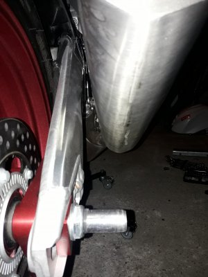

Nur V4 ab 2017: Beschädigte Endschalldämpfer durch Achs- bzw. Schwingen-Schützer

Hallo Rolf.
Soziusbetrieb gibt es bei mir nicht. Und das Fahrwerk hat die Werkseinstellung. Schon möglich, dass die Einstellung hier "zu weich" ist. Trotzdem würde ich erwarten, dass auch bei der weichsten Einstellung UND Soziusbetrieb so etwas nicht passiert bzw. mindestens irgendwo auf die Gefahr hingewiesen wird.
Ich denke einfach, dass die Teile vor Euro 4 auf Herz und Nieren getestet wurden und man dann einfach versäumt hat, einen entsprechenden Nachtest bei den Euro4-Modellen vorzunehmen.
Und das nehme ich einem kleinen Mittelständler nicht mal übel. Man kann sich doch bei sowas unter anständigen Menschen einigen und eine Lösung suchen, die für beide/alle Parteien tragbar ist.
Als Händler kann man hier eigentlich sehr viele Pluspunkte sammeln, wenn man konstruktiv an das Problem heran geht. Vince hat das ja - obwohl überhaupt nicht betroffen - zum Beispiel in vorbildlicher Weise getan. Man kann sich als Händler natürlich auch anders verhalten und eine andere Strategie fahren. Da muss dann am Ende jeder selbst entscheiden, welches Verhalten einem besser gefällt.

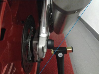

Ist da dein Endtopf nicht bisschen zu eng an der Schwinge ??
Habe heute erst den ganzen Beitrag gesehen und gelesen.
Habe keine Pads dran und ich habe auch eine 15er Tuono, dennoch ist der Beitrag von Picke mal einen Blick wert.
Bei mir an der Schwinge waren ein paar Kratzer, die sind gekommen da der Halter vom Topf nicht vor sondern zur Schwinge befestigt war.
Da dadurch der Topf ca. 15mm weiter nach außen kommt und Vermutlich durch die Rundung vom Topf mehr Platz schafft, könnte dazu führen das nicht alle eine Delle haben.

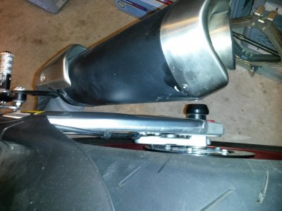

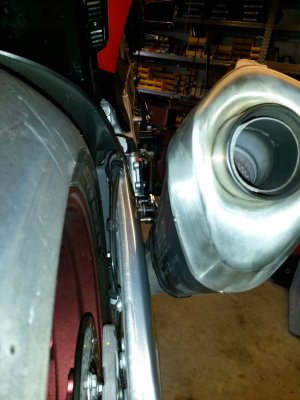

Ich hab da richtig Platz
Ja hast du, ich hatte den Auspuffhalter vom Auspuff auf der anderen Seite vom Halter an der Raste.
Sprich der schwarze Auspuffhalter war an der Mutter und nicht am Schraubenkopf.
