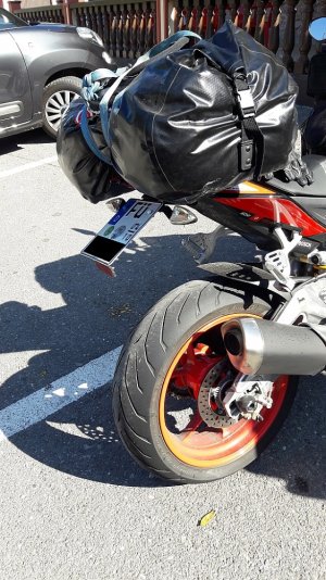

Ich habe die GSG dran und habe mal 2016 den Federweg komplett genutzt. Das Kennzeichen hatte danach einen anderen Winkel. Mir ist bislang keine Beule aufgefallen.

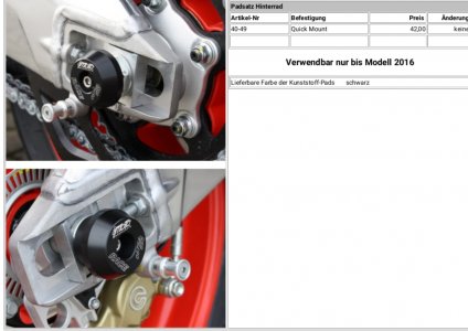

Das stimmt so aktuell nicht mehr:
https://www.gsg-mototechnik.de/00aprilia/aprilia_tuono_v4_2011-/aprilia_tuono_v4_2011-.htm
Erstmal recherchieren und dann tippen 😉
