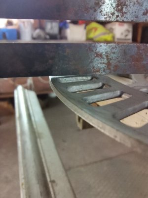

- Ring vorne geprüft ob der Plan ist -> eigenartige Verformung festgestellt (siehe Bild im Anhang) ist das normal? Schaut bissl wild aus aufm Foto aber der hängt fast 1mm. Im eingebauten zustand neigt sich der Ring vom Sensor weg. Ist aber die ganzen 360° genau so...also keine Wellen oder ähnliches.

Wenn der Sensorring nur minimal Verformt ist hast du genau diesen Effekt, tausch den gegen einen Neuen aus und es sollte wieder Funktionieren, den Sensor bekommst du bei uns im Shop
Alles klar hab mir schon gedacht dass das nicht normal sein kann. Konnte mir aber die Verformung nicht erklären und es ging bis vor ein paar Wochen ja noch... Daher eher der Verdacht auf Sensor bei mir.

Also hab heute den Sensorring jetzt getauscht und danach versucht zu kalibrieren. Ging leider nicht. Hätte wieder ewig fahren können. Fehler danach im Speicher P0502: zu hoch. Genau wie vorher.
Hab mir als ich den Ring bestellt hab allerdings gleich n gebrauchtes APRC Steuergerät mit bestellt. Das dann anschließend getauscht und siehe da: ich konnte sie kalibrieren :)
