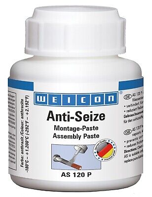

Da nimmt man Fett, oder im Falle Alugewinde und Stahlschraube besser Antiseize.

Vielleicht kann man hier noch provisorisch einwerfen dass man anti Seize auf Alu oder Keramik Basis nehmen sollte. Die klassische "Kupferpaste" kann sonst wieder elektrochemisch mit dem alu reagieren und am Ende doch dazu führen dass es fest gammelt anstatt freigängig zu bleiben.

Bei allem, was zum Fressen neigt, sollte man nach Möglichkeit so eine Keramikpaste nehmen. Da tut man sich später beim Lösen auch einfacher, ohne dass das Gewinde ggf. aufreißt.
Leider gibts das Zeugs nur in Gebindegrößen für Handwerker :confused:
Nein, hier gibt es auch in guter Grösse fürs Motorrad.
Verwende das schon länger vor allem für Titan Muttern oder Schrauben.
Aber bedenken, das Anzugsmoment mit dieser Paste etwas zu minimieren.
Grüsse Mario
